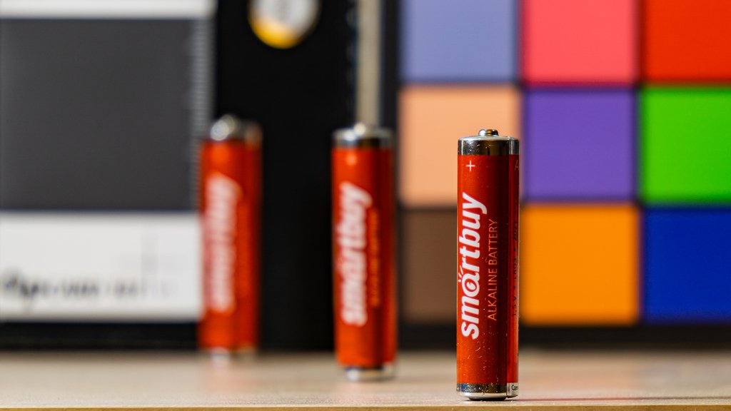

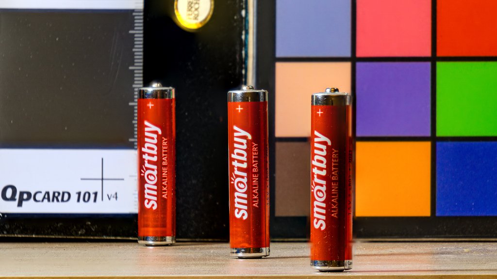

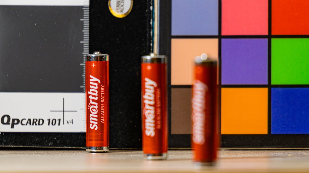

Насколько понял человек спрашивает, есть ли focus stacking в камере, что бы камера все делала сама сразу без совмещения в редакторе. Такого нет.
Re[R72]:

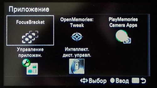

Можешь попробовать для начала бесплатную версию.
Единственное условие нужен автофокусный объектив и штатив.
Камера перед включением приложения устанавливается в режим М.
Экспозиция и ББ по месту .
1.Сначала выбираешь минимальную точку фокусировки/наводишься, подтверждаешь.
2.Предлагает выбрать окончательную максимальную точку/перфокусируешься подтверждаешь.
(Фркусируешься на эти дистанции в мануале.)
3. После выбора крайних точек задаётся число кадров Диском управления.(7)
Чем больше дистанция между крайними точками, тем большее число кадров можно установить.
На фото батарейки, между ними 10 см, до 8 кадров.
Когда между батарейками было 7 см дало поставить только 5 кадров.
Когда задано число кадров можно запускать процесс. После старта идёт обратный отсчёт 5 сек., начинается съёмка с дальней точки и последовательно фокус перемещается к минимальной. А перемещение фокуса происходит автоматически- приложением на камере ;)

Объектив 55210 /фокусное 210 f6,3
От камеры до средней батарейки 170 см
Тут в качестве примера использована камера А6000, на первой семёрке будет работать так же.
для сложения в один снимок надо использовать компьютер.
Процедура обратная - собрать в один резкий кадр ;) .

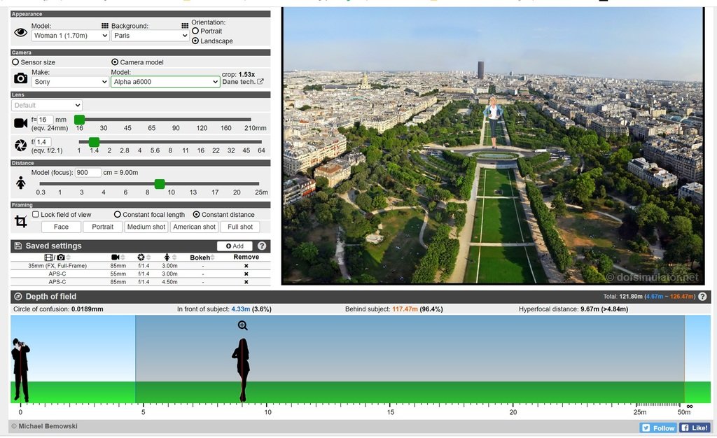

Вам надо освоить симулятор ГРИП.
Научиться подставлять все параметры и считывать результат.https://dofsimulator.net/en/
