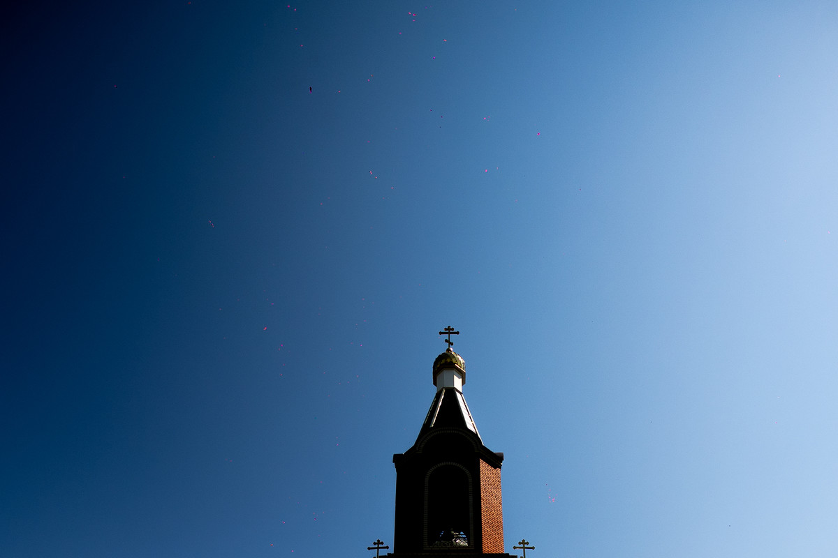

Может кто поможет советом, камера canon r6 не отжила и два года, появились вот такие красные точки. Их становится все больше( Пробовал чистку, удаление пыли и тд... не помогает... что делать?
RE[Andrey]:
от:Andrey
Может кто поможет советом, камера canon r6 не отжила и два года, появились вот такие красные точки. Их становится все больше( Пробовал чистку, удаление пыли и тд... гн помогает... что делать?
Лазер
https://m.vk.com/video6907305_456239110?list=6c155ba90304264bc9&from=wall-35895426_136266
RE[sergtum]:
от: sergtum
Лазер
Однако наглядно, сочуствую.

Однако на видео чёрная точка осталась. И очень вероятно вскоре она пропадёт, а даже если нет, то как она в красную превратится? Да ещё и в так много этих точек, да так много таких "погорелых" матриц. Ой не чисто что-то.
