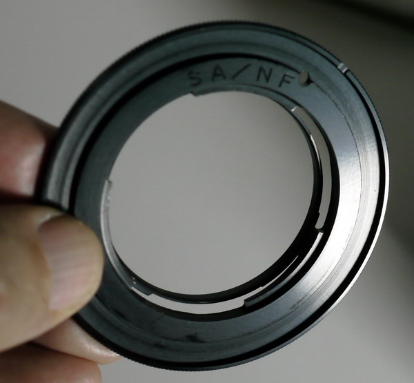

Итак, тему с переходником для Canon -> SA закрыли. Нет его и не может быть из-за рабочего отрезка. Можно только перебросить сам байонет с донора - сигмы на кэнон. Единственный трабл - дырки просверлить.
M42 - все изначально понятно...
Теперь, что с никоновским объективом (байонетом) через переходник на тело Сигмы. Есть конкретные ссылки и решения? То, что я тут прочитал - https://www.dpreview.com/forums/thread/4105332 - тоже глухо, как и для Кэнона, но по иной причине...
Почти допилили - потом сведу в реферативный раздел со ссылками и вынесу в шапку.
Не все. Имейте в виду, китайские переходники имеют юбку толщиной в 1 мм, при разнице РО в 1,5 мм. Это не критично для большинства фиксов (кроме ретрофокусных), но для зумов с внутренней фокусировкой эффект трудно предсказуем. Как минимум, парфокальность теряется. А иногда и резкость.
Переходник с никона был для внешнего байонета сигмы, который убрали еще на SD14. Но если очень хотца, можно попробовать пересадить кольцо байонета от какой-нибудь SA5 и найти этот переходник. То и другое - квест еще тот.

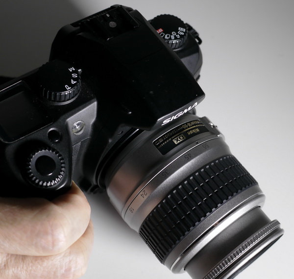

Не только для внешнего. Был еще переходник и для внутреннего. Но кажется лавочка закрылась и поезд ушел...(
P.S. Если что, вот контакты когда они еще былы:
TSUBOI Masakazu
Tokyo Original Color Seal Center Co., Ltd.
4-4-3-4F Hachobori, Chuou Tokyo, Japan 104-0032
Phone: +81-3-3523-0850 Fax: +81-3-3523-0851
http://www.jtat.com/ E-mail:tsuboi@jtat.com , sd@jtat.com
