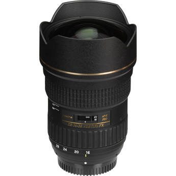

Добрый день. Перешел с камеры 400д на 5д и возникла проблема выбора ширика. Сейчас у меня Tokina 12-24 f4, но на ФФ объектив не подходит, вот и возник вопрос его замены, что можете посоветовать? Вроде, есть точно такая же токина только II версии, которая подходит на ФФ, но в продаже найти не могу.
Думаю над вариантами:
Sigma 12-24 f4.5-5.6
Canon EF 17-40mm f/4L USM (как-то не тянет к этому стеклу, да и угол не широкий)
Canon EF 16-35mm f/2.8L II USM (дорого)
Ширик на ФФ
Всего 32 сообщ.
Показаны 1 - 20
Ширик на ФФ
Re[Алексей Никончук]:
такой токины нет.
12-24 на фф - только сигма.
уверен что тебе именно так широко надо, на кропе 12 - это было считай почти 20мм
12-24 на фф - только сигма.
уверен что тебе именно так широко надо, на кропе 12 - это было считай почти 20мм
Re[Алексей Никончук]:
Tokina 16-28/2.8
Re[Алексей Никончук]:
А Вам для чего обьектив?
Re[Алексей Никончук]:
от: Алексей Никончук
Canon EF 17-40mm f/4L USM (как-то не тянет к этому стеклу, да и угол не широкий)
бригада советских фотолюбителей с тяжелыми советскими штативами уже выехала
17 мм, угол ему не широкий, видите ли
Re[Алексей Никончук]:
от:Алексей Никончук
Добрый день. Перешел с камеры 400д на 5д и возникла проблема выбора ширика. Сейчас у меня Tokina 12-24 f4, но на ФФ объектив не подходит, вот и возник вопрос его замены, что можете посоветовать? Вроде, есть точно такая же токина только II версии, которая подходит на ФФ, но в продаже найти не могу.
Думаю над вариантами:
Sigma 12-24 f4.5-5.6Подробнее
А разве она на ФФ?
Re[Лирик-истина]:
Sigma AF 12-24mm F4.5-5.6 EX DG Aspherical HSM это на ФФ.
А если выбирать между 17-40 кэнон и 12-24 сигмой, хотя это совсем 2 разных объектива.
Можно ли считать 17-40 заменой токине 12-24 по качеству? По фокусным 17-40, почти, токина 12-24. А фокусные токины мне подходили. :)
К тому же к 17-40 77мм фильтры, а значит подойдут все мои фильтры :)
А если выбирать между 17-40 кэнон и 12-24 сигмой, хотя это совсем 2 разных объектива.
Можно ли считать 17-40 заменой токине 12-24 по качеству? По фокусным 17-40, почти, токина 12-24. А фокусные токины мне подходили. :)
К тому же к 17-40 77мм фильтры, а значит подойдут все мои фильтры :)
Re[Лирик-истина]:
Да.
http://www.foto.ru/sigma_af_12-24mm_f4.5-5.6_ex_dg_aspherical_hsm_dlya_canon.html
Объектив может использоваться для съемки как с пленочными, так и с цифровыми камерами.
http://www.foto.ru/sigma_af_12-24mm_f4.5-5.6_ex_dg_aspherical_hsm_dlya_canon.html
Объектив может использоваться для съемки как с пленочными, так и с цифровыми камерами.
Re[Алексей Никончук]:
Алексей,я предложил вам чудный вариант
который
значительно лучше 17-40
и не хуже 16-35
но при этом дешевле стоит
который
значительно лучше 17-40
и не хуже 16-35
но при этом дешевле стоит
Re[Алексей Никончук]:
Токина прекрасно встаёт на 5д,единственное с 12 по 18 мм виньетирование ,а всё что больше отлично.
Re[Урал А.]:
Андрей, вариант который вы предложили не намного дешевле 16-35.
Урал А. вот и получается, что у меня фокусные 18.5-24 (такой себе недофикс ;) )
Урал А. вот и получается, что у меня фокусные 18.5-24 (такой себе недофикс ;) )
Re[Алексей Никончук]:
Есть вариант купить Canon 17-35 2.8 L за 700 у.е., стоит рассматривать такой объектив как альтернативу?
Re[Алексей Никончук]:
от: Алексей Никончук
Андрей, вариант который вы предложили не намного дешевле 16-35.
да,с арифметикой у вас туговато
1500 и 850долларов
действительно,небольшая разница
:D :D :D
Re[андрюшенька]:
Я тоже за новую Токину 16-28 2.8. Была у меня Токина 11-16 на кропе и очень был доволен. Думаю эта будет еще лучше. Эта Токина по тестам получше даже Кенона 16-35. Ее сравнивают с Никон 14-24, а это лучший ширик по всем системам. Так что ищите и берите.И цена 850 у.е. то что надо.Видел на сайте ВН.
Re[super2011]:
Странно, по одним источникам у нее цена 1450, по другим 850. Нужно посмотреть в реальной продаже. Спасибо за совет :)
Re[Алексей Никончук]:
Токина в районе 900 усд стоит. Но на нее фильтры не накручиваются стандартные.
Re[Damon_spb]:
То, что фильтры не накручиваются, это очень большой минус :(
Re[Алексей Никончук]:
http://www.juzaphoto.com/eng/articles/sigma_12-24_vs_canon_16-35_vs_canon17-40.htm
Re[Алексей Никончук]:
А для чего объектив то? Если репортажить надо с широким углом, то Canon 16-35, а если креативу хочется, то тогда Сигму 12-24.
Re[Алексей Никончук]:
Честно говоря, 17 мм. уже как то широковато будет. мне и 24 за глаза хватает.
