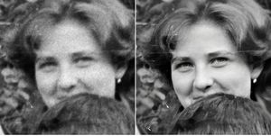

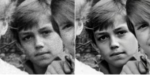

К теме обработки сканов. Неплохие результаты дает технология машинного обучения.
Пользуюсь этим сервисом(брал подписку на год): https://www.myheritage.com/photo-enhancer?lang=RU
Результат примерно такой:
скан(Negative Lab Pro v.2.3)
до/после
до/после
Если предварительно убрать дефекты(пыль, царапки), то будет совсем хорошо.
Там же и раскраска есть.

Немного поигрался. Ресурс интересный. На мой взгляд самый лучший результат у них получается на групповых фото (когда лица мелкие). Когда портрет крупным планом начинает неестественно выглядеть. Раскраска специфическая - вся одежда в сине-фиолетовых тонах. Правда аналогичный ресурс на мейлру красит в основном в хаки (на военных фото видимо научен)...

Под это ресурс и заточен. фото с комсомольского билета восстановит на удивление точно, а с карточки "шесть на девять" - только испортит.
