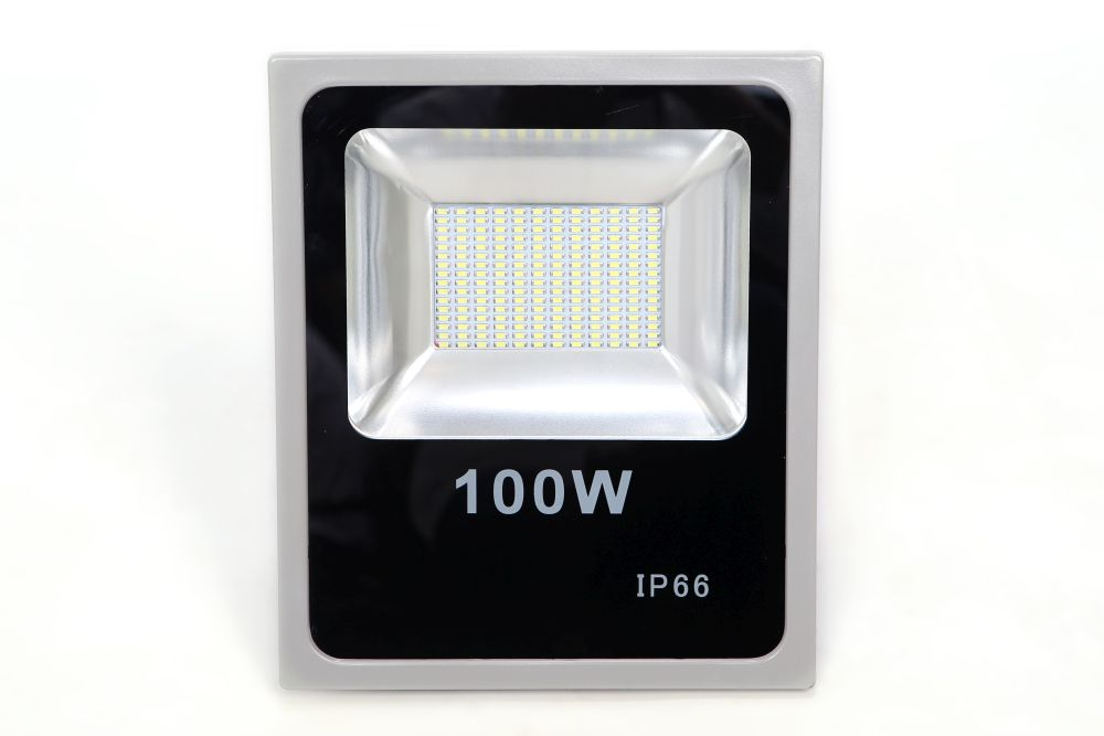

Можно применять и готовые холодные (6200К) матрицы на всю поверхность кадра:
Естественно, на всю дурь такую матрицу использовать не нужно.

недавно зажигал знакомому 100-ваттную матрицу, но не такую, а компактную, как на первом фото. Заметил, что при подаче пониженного напряжения она загорается не вся равномерно, а только одна цепочка. Разумеется, у большой матрицы с отдельными диодами всё может быть иначе, да и к разводке у неё можно подобраться
