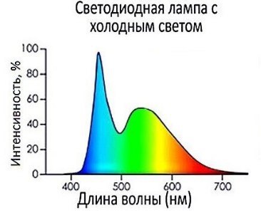

Вот допустим спектр обычной лед лампочки

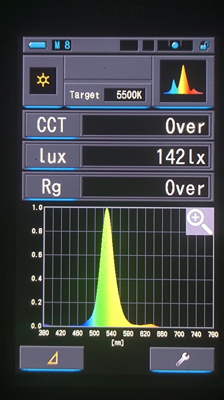

Вот с другим монитором пример замера белого фона(светит сразу красный зелёный синий)

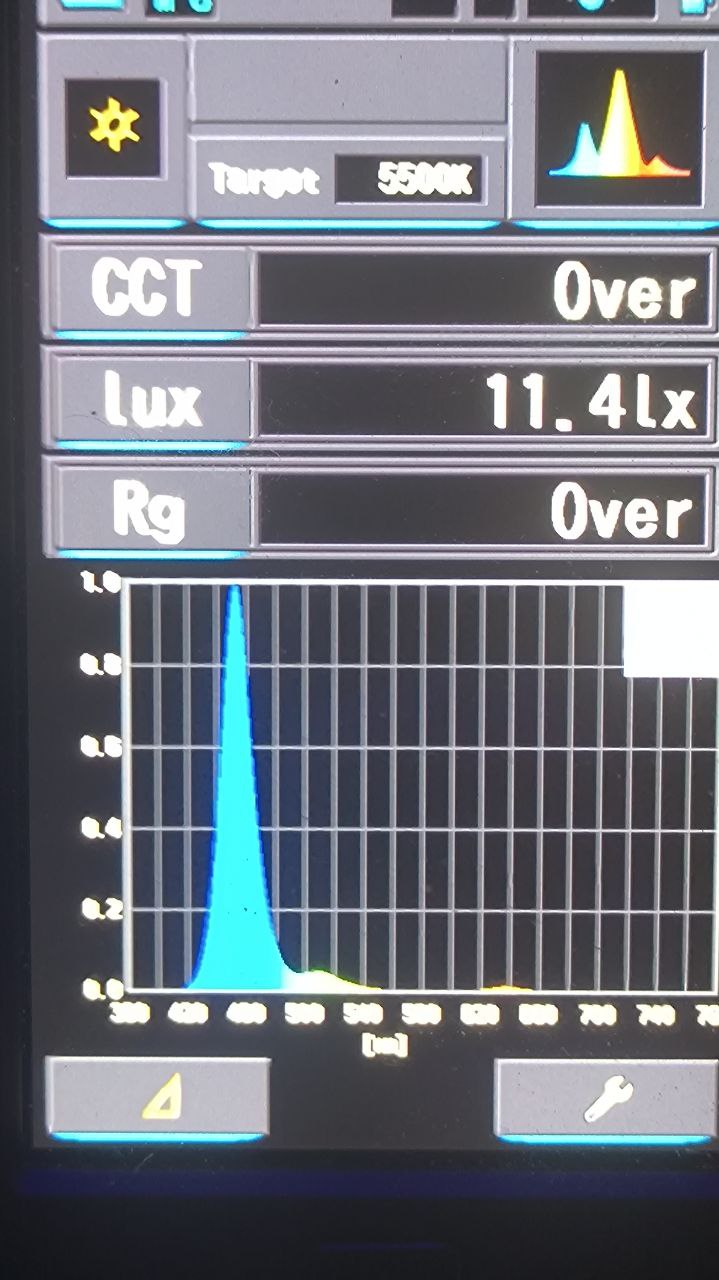

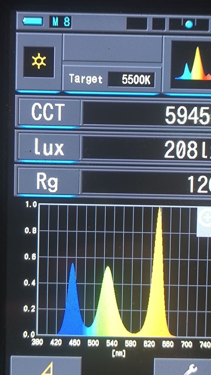

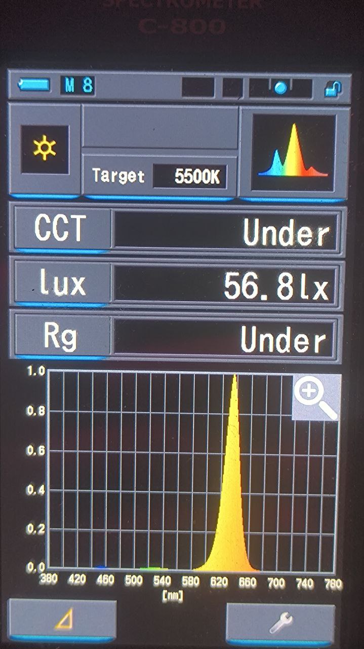

Вот мой монитор с подсветкой rgbled. Производился примерно с 2008г. сейчас такой монитор стоит долларов 50. Качество цвета у него топ супер топ. Подсветка конечно регулируется(как и на примерах мониторов выше)
Замер белого фона
Замер красного фона
Замер зелёного фона
Замер синего фона
