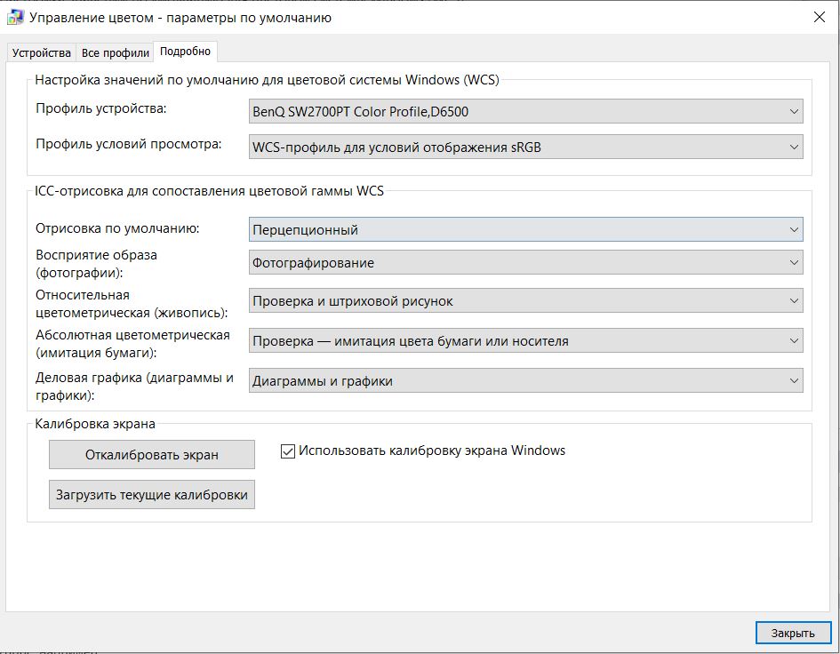

А вот кстати так все ок вроде бы, разве что вот тут надо галочку поставить и заводской профиль для элементов windows обяз ставить?
Единств пара вопросов:
1)при таких настройках если у файла профиль srgb - цвета правильные будут или же всю цепочку настроек надо на srgb менять и перезагружаться?
2) на 2х картинках, вами представленных 2 разных профиля, и у меня действительно выглядят в редакторе одинаково, почему? я полагал что должна быть разница в определенных цветах

Не надо ничего полагать. Всё уже придумало и положено до Вас. Настройте загрузчик профайла дисплея, как в видеоинструкции, ниже ссылка на видео. Но всё бессмысленно, если Вы не откалибруете дисплей прибором, как упорно бы Вы не пытались настроить управление цветом. Вот видеоинструкция https://yadi.sk/i/rB56Ak6O8-wz6A . И да, настройка загрузчика профайла дисплея не требует постоянных перезагрузок.
Re[Tu]:
от:Tu
файл профиля устанавливается в каталог
C: Windows System32 spool drivers color
в системе этот профиль указывается вот тут
http://kireng.narod.ru/test/OS.html
нигде более !!!
все программы (в том числе и системные) там его ищут
операционка понимает только профиля версии 2
если у Вас окажется профиль версии 4 - программы операционной системы
цвет будут искажать
конечный смысл калибровки:
не важно в каком пространстве создан файл
программа (фотошоп, ASDSee ...) сначала выполняет преобразование
в цветовое пространство монитора (для этого и нужен профиль монитора)
и только потом отправляет файл на видеокарточку
поэтому - и должны быть одинаковыми картинки о которых Вы спрашиваете
именно - должны (иначе что то не правильно настроено)
