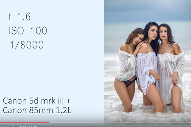

Для боке днем конечно тоже не маловажна короткая выдержка и сиськи тут не причем. Элементарно ребенок в парке/на детской площадке играет например с мячем или же сделать фото девушки на пляже, тут так же бывает полезна серийная съемка, что бы сделать интересный кадр в движении. Но честно признаться, D750 я бы не взял на прогулку с ребенком, на пляж и вообще в путешествие. Он габаритный, тяжелый и неудобный для быта, все бы фотографировалось на смартфон, что у большинства и происходит. В приоритете отдых, впечатления, эмоции, а не фотоаппарат.

Три Афродиты - это, по-моему, перебор.

Смотря как посмотреть)))
А вообще-то я о другом-кто-то говорил что на ярком солнце на пляже снимал с 1,8 и исо 4000.

Эквивалент f8 означает, что бы получить аналогичную выдержку на ФФ вам нужно зажать диафрагму до f8. Если вы ее зажмете например до f4, то выдержка на таком кадре будет 1/64000, что в случае D750 не реально.
Снимок специфичный, т.к. не вписывается в маркетинговые ограничения D750.
ISO 50 у D750 не нативное, а програмное, т.е. теряется 1 стоп ДД.
В конечном итоге выбирать автору, я просто предупредил, что такие ограничения есть. Кроме того про боке выше показали, что в достаточно пасмурный день на f1.6 уже достигнут предел по выдержке. Например в ветке про Panasonic S1 народ возмущается, что им не завезли выдержку 1/32000.
