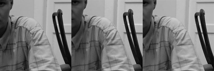

Последний аргумент для Mirdita Hevlar, ZK и прочих. Посмотрите
на тестовые снимки, мои - http://club.foto.ru/gallery/photo.php?id=237493&type=author&param=20621
и Demeter'a - см. выше. Очевидно? Еще раз напоминаю: снято с одной точки, а не как у тот флакончик на подоконнике у Hevlar.
А для тех, кто не верит своим глазам - вопрос. Вот подошел я сейчас к нашей витрине и выбрал на угад одну из цифромыльниц - Panasonic LC-70. Объектив у неё обладает
следующим диапазоном фокусных расстояний: 5.8-17.4мм
Внимание, вопрос:
Фокусные расстояния крохотные, и если верить местным "специалистам" по оптике, должны получаться кадры просто с дикой перспективой. Но этого почему-то не происходит. Почему?

а в данном случе речь о простой вещи:
берем два объектива с разным фокусным.
снимаем один сюжет с одной и той же точки.
сюжет - протяженный в пространстве вдоль оси объектива.
далее - из кадра, снятого на более коротком фокусе, вырезаем центр так, чтобы в кадре остались ровно те же самые объекты, по ем же самым границам, что в кадре на более длинном фокусе.
увеличиваем вырезанный кусок до размеров кадра, снятого более длинным фокусом.
кладем результаты рядом.
вопрос: будет ли в итоге на двух этих результатах отличаться передача перспективы?
хинт: "вырезать и увеличить" - это и есть тот самый "кроп-фактор" цифровых камер с "неполноразмерной" матрицей.

Судя по ГРИП правый сюжет снят шириком, левый - телевиком. Но дело не в этом, конечно... :)

Re: Re: Re: Перспектива, фокусное расстояние и кроп-фактор
Посмотрел я тут на ваши художества и увидел - все предложенные варианты фотографий различаются по геометрическим искажениям (Перспективным и иже с ними), как бы не говорили их авторы. Найдите 10 отличий !
