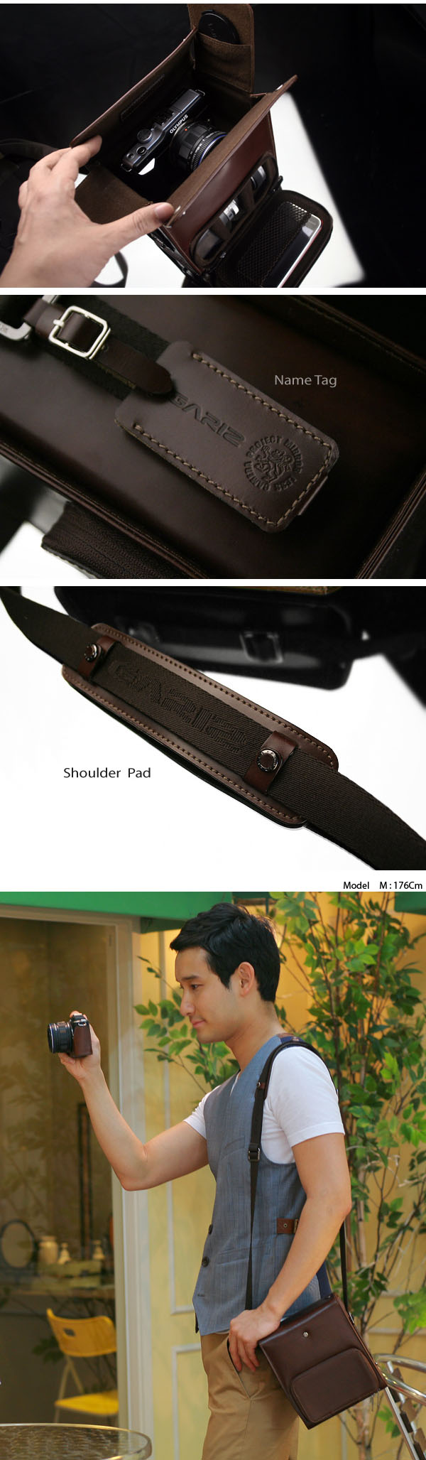

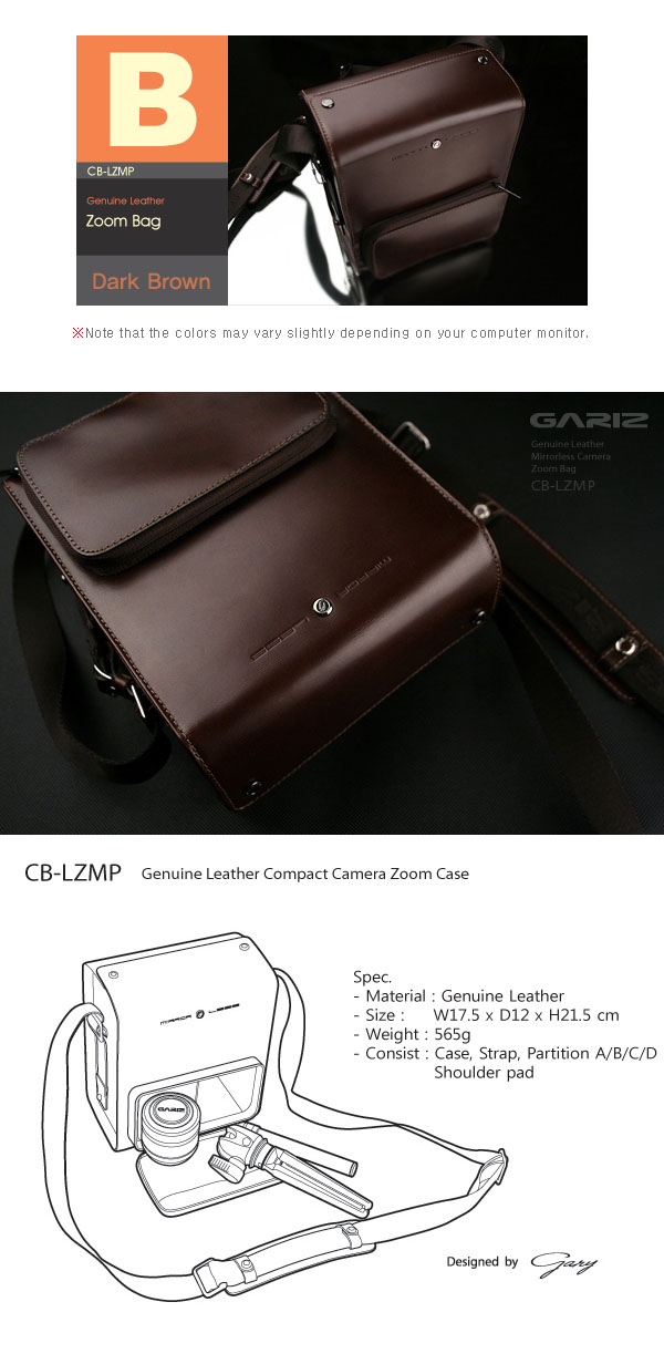

Вай какая штукааа, захлебнулся слюной :D
GARIZ CB-LZMP
на ибее можно найти полное описание с картинками
Re[Andrei Kireychev]:
На картинках очень даже ничего.
Судя по всему сделано в Корее.
В феврале попробую на месте посмотреть.
Re[Gletus]:
Да это корейцы. нареканий вроде не встречал к их продукции. очень захотелось такую на ДР :) но ждать еще пару месяцев :D
от: Andrei Kireychev
GARIZ CB-LZMP
Забавный и весьма стильный. Камеру можно достать вполне оперативно.
Вопрос - как долго прослужат кнопки верхнего клапана.

Re[igorsphoto]:
от: igorsphoto
как долго не знаю, но думаю что должно быть нормально.
кстати есть вариант в двое дешевле и компактнее под камеру и оди небольшой объективчик.
