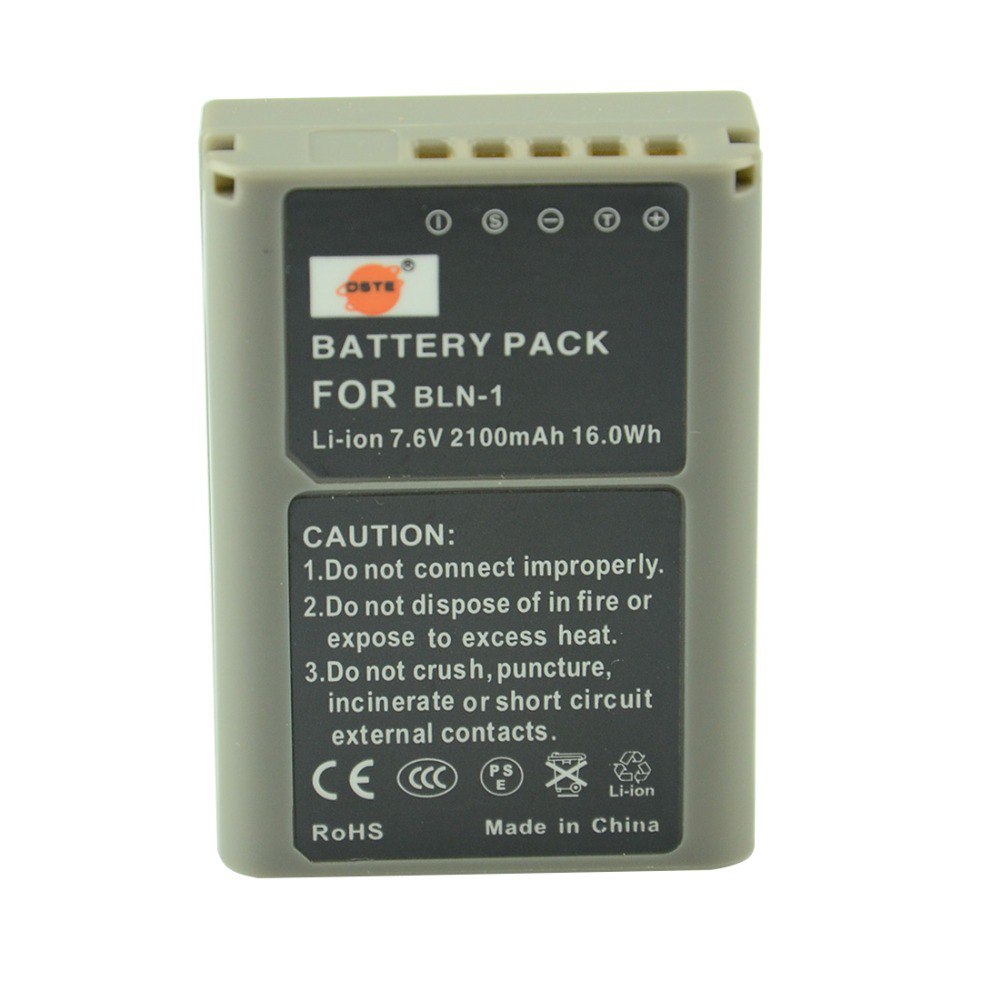

съёмка OLYMPUS OM-D E-M1 + 75мм ( но думаю стекло не важно) - М1 с бат блоком - в самой камере аккум ригинал - снимал на него и зимой свадьбу - и ещё пару съёмок было без вопросов всё, пришли китайские аккумы 2а разных. стал ставить их в бат блок и в меню камеры стоит что сначала расходуется аккум из бат блока - в самой камере оставил орригинал... по студиямс в тепле 350-400 кадров они держат и ладно, час назад сниамю ребёнка на улице - минус 3 градуса - через 10 минут даю задание побегать - и переключаюсь на серийную съёмку + электронный затвор - и не сделав ниодного кадра - камера виснет - не снимает и пропадают пинктограммы с дисплея - камеру выключая - и она больше не включается(... я не унываю ... вытаскиваю китайский аккум - и включаю камеру - она включилась ... снимаю на следящем ребёнка все норм - дай думаю 2й китайский аакум попробую - вставляю в камеру - и снимаю одиночными ..через 5 минут перестаёт отвечать на кнопку спуск - ещё через минуту виснет показывая при этом лайвью - но нереагируя ни на что даже на выкл... вынимаю китай аккум - включаю ( помним что в самой камере стоит ориджинал) - и всё работает - доснимал ... Хорошо что это были знакомые и вабще ТФП съёмка.... Что делать ЧТо делать ? неужели китай такое дерьмо?... в студии то проблем ноль вабще.
вот такие китай у меня...

После НГ внезапно решил я разобраться. Подкачал теорию, промерял на Imax-е пять китайских аналогов BLN-1 и частично родной, посмотрел схемотехнику зарядок, разобрал пока один китайский noname аккум, и вот какие сделал выводы:
Олимпус – те еще жуки. Применив не совсем стандартные элементы питания и такую же нестандартную зарядку они сместили границы рабочих напряжений фотоаппарата и тем самым подвинули массу сторонних производителей.
Скрытый текст
Суть вот в чем: родной комплект зарядка/ батарея позволяют заряжать батарею до 8,76V. Батареи, построенные на обычных Li-ion элементы заряжаются максимум до 8,4V. Очевидно, родной аккумулятор построен на элементах LiMn2O4. Сама же зарядка построена на микроконтроллере Atmxega 16D4. Напряжение, при котором фотоаппарат говорит «всё, приехали» - 6,6V. Все вместе это дает выигрыш над батареями сторонних производителей (при прочих равных, типа номинальной емкости аккумулятора, данных) выигрыш около 17%.
Источник http://олимпус.ourlife.ru/forum/topic/33197-alternativnoe-pitanie-kamer-om-d/#entry572901
Возможно на морозе китайцы быстрее теряют емкость.
Вывод - покупай оригинал )

Вывод не совсем утешительный (но очевидный) с др стороны в + температурах нет проблем, и я пока сделаю так в камеру засуну ДСТЕ - а вот в бат блоке пусть работает Олимпус - на морозе так сказать. в прошлом году у меня была подобная ситуация с Никоном - Д800 просто закрыл затвор и завис - пока не вставил орригинальный аккум - не заводился, но то зеркалка потребление не такое , вы вот про вольтаж написали - а вы его под нагрузкой меряли? я длумаю под нагрузкой Орригинал аккум ещё буде выигрышнее смотрется.

Вячеслав ,у меня тоже такие китайские -фуфло полное (250-300 кадров с двух аккумов ),мучался я мучался ,и взял hahnel 1220 mAh ,9.3Wh -практически как оригинал один в один 88$отдал за пару .Теперь все ок .А то на китайских аккум ах из-за саморазряда камера работала как тормоз

DSTE на ем1-2 дают мне 500-700 кадров, так же, как и родной акк. Но иногда акк садится очень быстро. Вероятно один из трех барахлит. Не успел еще отследить, какой.
