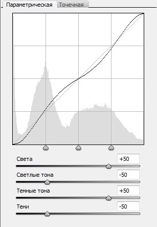

Анатолий, та то фигня все. ползунок высокие света тянешь вправо. ползунок света тянешь влево. ползунок темно тянешь влево, ползунок тени вправо, но без фанатизму
У меня ACR русский. Там в принципе по обработке все как в ЛР, но все-таки отличия в названиях есть. Вот специально подвинул ползунки, чтобы получилась кривая. Ты такую имеешь ввиду?
Анатолий, конкретно по фото номер три ползунки сверху вниз, лайтрум 3:
хайлайтс +5, лайтс -33, даркс -54, шэйдовс+47, кривая у меня не так выглядит.
Коллеги, дико извиняюсь, по ходу неправильно я ползунки перевел, немецкий я учил.

Во как! Значит вправо, влево. Еще раз влево и вправо. Главное не перепутать, а то я путаю лево с право :D
Если серьезно, то большое спасибо Виктор! Буду пробовать.
Внимательно прочтите мой ответ Анатолию!

Насколько я понимаю, несмотря на названия, по функционлу ползунки расположены одинаково в ЛР и ACR. По твоим цифрам получается выгнутая вниз кривая. Т.е. в принципе верхний и нижний двигаем немного в плюс, а два средних сильно в минус. Разумеется цифры должны меняться в зависимости от конкретного сюжета и снимка.
