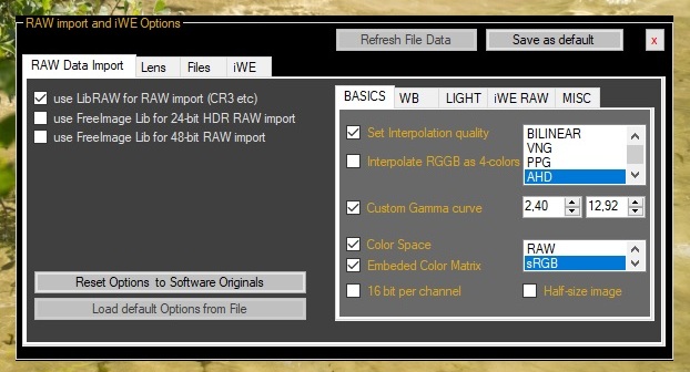

В предварительных настройках IWE укажите вместо Freeimage   Libraw
Что-то не могу найти.
Можно чуть подробнее - имя пункта меню и имя его подпункта, где выполняются эти предварительные настройки ?
М.б. здесь? , но здесь галочка для Libraw уже была установлена :
RE[AleXa]:
от:AleXa
На Вашем компьютере скорее всего не хватает некоторых  библиотек С++ от Micrjsoft. В этой ветке один из пользователей уже сталкивался с этой проблемой (см. выше, по-моему, несколько страниц надо отмотать). Эти свободно распространяемые библиотеки нужно выгрузить из сайта Microsoft и установить.
