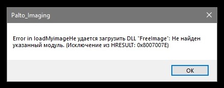

RE[IWE]:
Скачал iWE-45-03.zip , открыл zip, запустил setup.exe - вроде все ОК, на экране появилась иконка для запуска iWE.
Запустил iWE , выбрал для редактирования raw файл (камера Canon RP), выпало вот такое сообщение:
RE[AleXa]:
В предварительных настройках IWE укажите вместо Freeimage   Libraw
