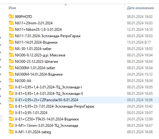

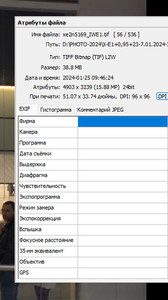

Немножко оправдаюсь, раз волну про метаданные поднял. В тупик поставила нерегулярность периодически пустого Exif в сохраненных файлах. А уж такие моменты как: JPEG с метаданными, а следом сохраненный TIFF - без, вообще в ступор вводили. Закрываешь вьювер и в TIFF, опять, полный EXIF. Это как? Помнится было, если в ACR открыт файл, то при попытке открыть его в другом приложении система подвешивалась. Или, при запуске аудиоплеера Aimp стопорился интернет трафик. Подумал, что и тут софт конфликтует. Еще, грешил, что файлы с разных камер по разному софтом воспринимаются.
Вчера внимательно прочитал информацию как метаданные читаются и сохраняются, и о-ба-на, а ведь один важный момент упустил. Когда появились камеры Fujifilm, с матрицами X-Trans, то хорошую детализацию, при конвертации, давал dcraw. Пользовался. В рекомендациях к DCRAW был пункт: короткий путь к файлу и отсутствие кириллицы! Но было давно, подзабыл. Тем софтом, что сейчас пользуюсь, таких жестких требований нет.
Структура папок выглядит так:
Не там проблему искал))
RE[Kvit]:

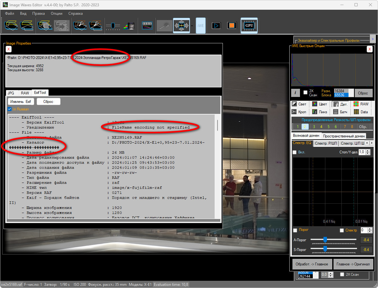

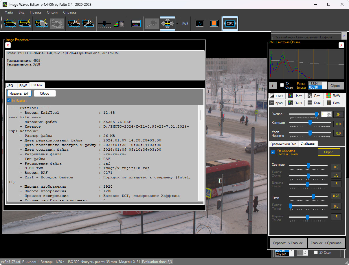

Анализ как было, с картинками.
Путь к файлу: D:\PHOTO-2024\X-E1+0,95+23-7.01.2024-Эспланада-РетроГараж - кириллицы хоть отбавляй.
При нажатии кнопки «Извлечь Exif»:

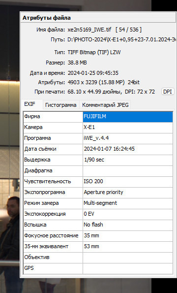

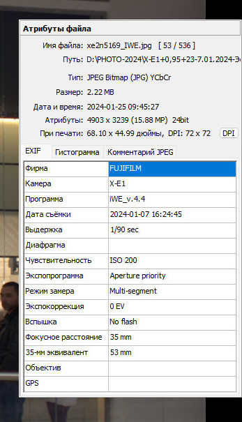

Игнорирую предупреждение об ошибке и пробую сохранить в Jpeg и Tiff. Открываю файлы в FastStone Image Viewer - EXIF в обоих файлах на месте.
Повторяю сохранение не закрывая FastStone Image Viewer. Результат: Jpeg с полным Exif, TIFF - пустой.
Закрываю FastStone Image Viewer - и чудо! TIFF опять сохраняется с метаданными .
Этому феномену объяснения не нашел, ну и ладно.
Заменил кириллицу на латиницу, потери EXIF не стало даже при запущенном FastStone Image Viewer.
В ExifTool, тоже, все Ок!

RE[IWE]:
Проблема с кириллицей это проблема кириллицы, к работе самой программы отношения не имеет.
