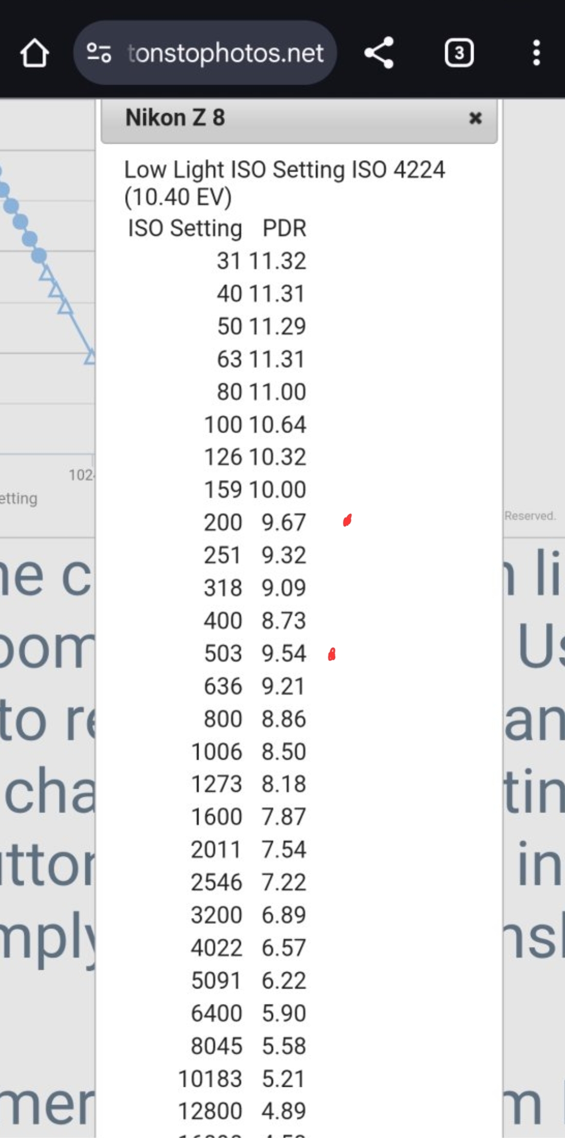

Я в свое время сравнивал Nikon Z8 и D850 по динамическому диапазону и шумам. На этих диаграммах хорошо видно, как влияет ISO на эти параметры.

На практике все будет зависеть от ДД снимаемой сцены.
Если нет каких-то больших перепадов яркостей, то просадка ДД Z8 на ИСО 400 пройдет незаметно.
А вот если перепад яркостей велик, то этого значения лучше избегать. Все-таки потеря одного стопа ДД это многовато.
