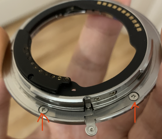

Re[serg67]:
от: serg67
Не сдвигается никуда.
А раньше сдвигался?
У меня Sony 85/1.8 освобождается свободно, а Tamron 28-75/2.8 очень туго вылезает. Байонет такой.
Если бы не знал, а просто попытался освободить после Sony, тоже подумал бы, что застрял.
Re[Andrey6]:
Sony 24-105 свободно вылез.
А ,теоретически, можно его снять не снимая с фотокамеры?
Re[serg67]:
от: serg67
Не совсем понял вопрос.
Переходник надо снимать и надевать на объектив, а потом вместе уже вставлять в камеру. В нескольких обзорах про это говорят. Ибо тонкий очень.
Кто-то говорил, что снимал его непосредственно с камеры и намучался. Кроме того так можно матрицу случайно повредить пальцами.
Re[OlAf]:
Если застрял не в тушке, а на объективе, то можно выкрутить часовыми отвертками вот эти пару винтов:
Re[sergee]:
Нижний лепесток толкателя оказался как-то поверх левой пластины.. Отвернув эти два винта, я переместил его вниз и адаптер снялся довольно легко. всем спасибо!
Конструкция, конечно, очень хлипкая...
