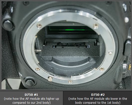

Re[Doctor_EVIL]:
D750#1 - обновленный
D750#2 - старый
или наоборот?
Они этот датчик поднимают или опускают?
Засветка
Про засветку специально не читал, по серийнику проверил, ага "они сожалеют", с полтинником на третьем снимке поймалась засветка, а вот 70-300 без бленды на разных фокусных ну никак поймать не смог.

Re[LSE_Nikon]:
от: LSE_Nikon
Опускают. Он слишком поднят.
