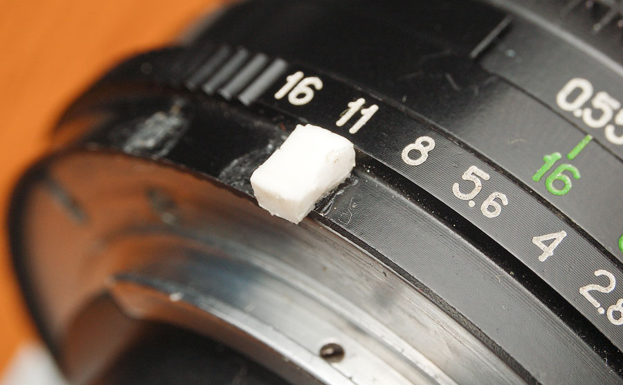

про калейнар не скажу, а Гелиос 81 нужно дорабатывать для нормальной работы диафрагмы. У камеры есть поводок диафрагмы( с его помощью камера узнает, какое значение диафрагмы стоит на объективе)за который должна цепляться сответствующая часть объектива. У гелиоса она до поводка не доходит, надо ручками дорабатывать

Ага! вот примерно что-то такое я и думал, подозревал...
Спасиб за наводку, сегодня вечером погляжу внимательно

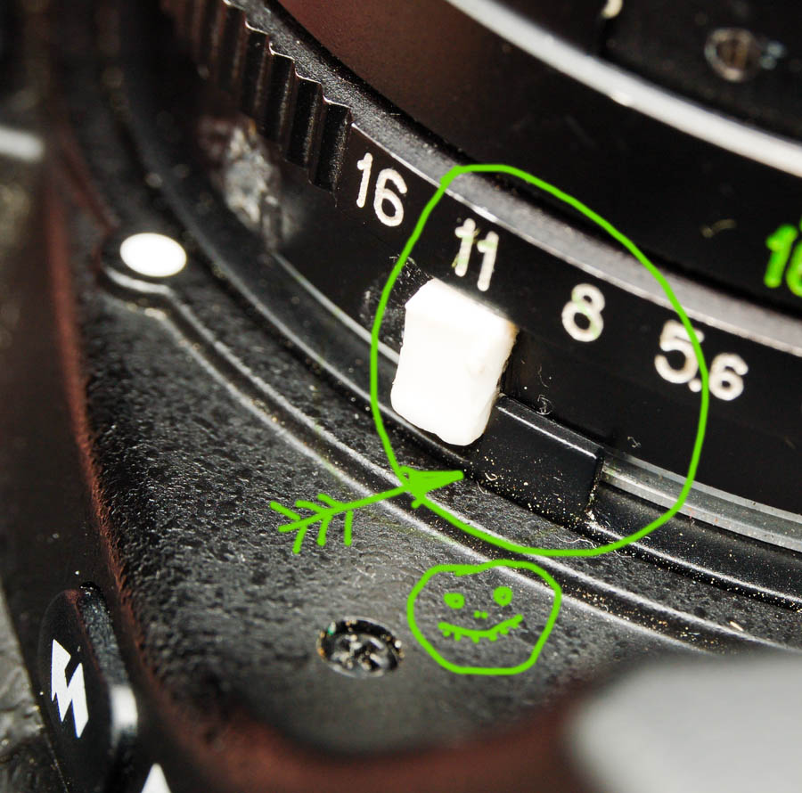

PS - у samyang 8mm есть зубчик, который цепляется за привод диафрагмы, как на Nikon FM2, можно ли его как-то задействовать, чтобы он сообщал данные о диафрагме?
Re[alex_mic]:
от: alex_mic
Nikon D300 + samyang 8mm
Завидую я вашим полетам! А зубчик по идее должен цеплять поводок. как на моей картинке выше
