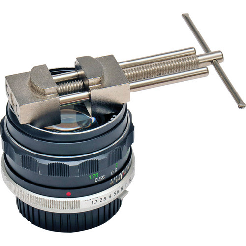

Проблема: с полгода назад от души закрутил UV-фильтр B+W на эльке 24-70. То ли спьяну, то ли лень было каждый раз скручивать перед поляриком... В общем - снять не могу, простые физические усилия ни к чему не приводят - дури много, боюсь сломать.
Он не то, чтобы мешает жить, но когда на него сверху накручиваешь еще и полярик, два фильтра вытягивают хобот вниз, объективу уже 4 года. Бить стекло не хочется, боюсь повредить резьбу и линзы. Это ж не банка с огурцами, крышку под горячую воду не сунешь. Есть какой древний способ (кроме вышеописанного)? Или в сервис? На фильтре даже рисок для инструмента нет.
Не могу открутить UV-фильтр с Canon 24-70
Всего 34 сообщ.
Показаны 1 - 20
Не могу открутить UV-фильтр с Canon 24-70
Re[Antozzi]:
шнурок от мышки оборачиваешь вокруг фильтра и снимаешь.
Re[Antozzi]:
Я поставил объектив фильтром вниз на резиновую кухонную перчатку (ну, что было под рукой) и легко скрутил. 77 фильтр на Nikkor 80-200.
Re[Antozzi]:
цы.. это серьезно мне както с камеры фильтр тоже замучались снимать в итоге весь раскрамсали и открутили таки, вообще можно зажать в тисках слегка(или не слегка) или wd40капнуть, или аккуратно поставить фильтром на лед подождать несколько минут пока охладится полностью и быстро через тряпочку попробовать открутить (физика- холодное тело сужается))))
Re[Antozzi]:
Нагреть чуток фильтр и с легким постукиванием начать его откручивать. Много раз сам там снимал. Фильтр нагревал обыкновенным паяльником
Re[Antozzi]:
У меня такое тоже было. Взял иголку и открутил стопорное тонкое кольцо на фильтре. Вытащил стекло и всё открутилось.
Теперь стараюсь не допускать температурных перепадов (при какой температуре накрутил. при такой же откручиваю)
Теперь стараюсь не допускать температурных перепадов (при какой температуре накрутил. при такой же откручиваю)
Re[Antozzi]:
Коврик для мышки Вам в помощь.Равномерно прижать к резине лежащей на столе и откручивать без фанатизма осторожно.
Re[Antozzi]:
Мне помогал линолиум оч много раз... Только держите не за фокусировочное кольцо а за сам тубус линзы....
Re[fotoarteilat]:
Re[Antozzi]:
Как вариант: Как снять заклинивший фильтр
http://review.lospopadosos.com/filter-removal
http://review.lospopadosos.com/filter-removal
Re[Antozzi]:
Для таких проблем использую кожанный ремешек от чехла с зенита, очень удобно...
Re[Antozzi]:
http://photo-element.ru/ps/unscrew/unscrew.html
Re[Antozzi]:
Никаких тисков - погнется все и пойдет наперекос.
Ключевое слово- РАВНОМЕРНО.
Коврики, шнурки, ремешки как раз и обеспечивают равномерность.
Или с ассистентом можно попробовать взяться за фильтр как можно бОльшим количеством своих пальцев обеих рук. Главное - равномерно.
Ключевое слово- РАВНОМЕРНО.
Коврики, шнурки, ремешки как раз и обеспечивают равномерность.
Или с ассистентом можно попробовать взяться за фильтр как можно бОльшим количеством своих пальцев обеих рук. Главное - равномерно.
Re[kondor45]:
от:kondor45
У меня такое тоже было. Взял иголку и открутил стопорное тонкое кольцо на фильтре. Вытащил стекло и всё открутилось.
Теперь стараюсь не допускать температурных перепадов (при какой температуре накрутил. при такой же откручиваю)Подробнее
У меня такое тож было на 24-70L и тоже с B+W, тут главное когда скручиваешь его стараться не сдавливать с обеих сторон - то есть не прижимать с двух сторон еще сильнее, и тогда он легко открутится.
Re[Antozzi]:
А ещё монна приобрести специальный инструмент, о!
Re[Antozzi]:
Re[Antozzi]:
Старый дедовский способ. Назывался "сапог" , не путать с кэноном )))
Снимаешь объектив, упираешь фильтром в подошву сапога, откручиваешь.
Само собой именно сапог брать возможно и не нужно, подойдет например кусок нетвердой резины.
Снимаешь объектив, упираешь фильтром в подошву сапога, откручиваешь.
Само собой именно сапог брать возможно и не нужно, подойдет например кусок нетвердой резины.
Re[Antozzi]:
Ну, это как-то не технично, ремешки, подметки сапогов... :) Хомут червячный от автомобиля зажимаем вокруг фильтра и легко скручиваем за него....
Re[Antozzi]:
Я свой в холодильник положил на пару часов, после чего фильтр легко скрутился.
Re[Antozzi]:
А еще на еbэе попадаются съемники lens vise
