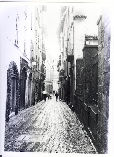

на отпечатке не пропечатываются светлые тона.
Всего 32 сообщ. | Показаны 1 - 20
на отпечатке выгорают цвета.
Уважаемые участники форума, пожалуйста подскажите, что я делаю неправильно.

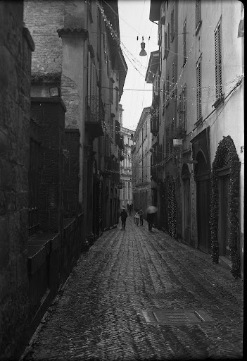

Есть негатив 6х9 пленка Kodak T-Max 100. Проявлен в Kodak D-76.
Скан негатива выглядит вполне прилично:
пытаюсь напечатать на Fomaspeed C312 в проявителе Ilford PQ UNIVERSAL, разбавленном 1:14, как указано в инструкции..
И получаю примерно такое:
(тут надо отметить, что в реальности отпечаток выглядит получше, но в нем тоже выгорели весь задний план)
Я этот отпечаток пытался сделать при 5 различных временах экспозиции. Всегда одно и то же: передний план выгорает, заднего вообще нет. Так же пробовал печатать на имеющейся у меня Fomaspeed N311 результат тоже не порадовал.
Подскажите пожалуйста, в чем дело :(

Возьмите бумагу меньшей контрастности, а если ваша бумага с переменной контрастностью (я такой как вы не пользовался, поэтому не знаю) - то добавьте желтого (либо уберите пурпурного) в фильтрах.
всё цвета на ноль, только магенту на 50-40 поставить
и время надо по плотности рассчитать
вполне возможно что неправильно экспонируется бумага
как только увидите что задний уходит сразу в фиксаж
и от этой точки и исходите (что касается времени)
Re[ammog]:
И экспозицию увеличьте. Помните, что одна ступень - это двукратное увеличение (или уменьшение) времени экспонирования. Например, если вышепоказанный отпечаток сделан при выдержке 10 секунд, то попробуйте сделать еще пару отпечатков при 20 и 40 секундах. У меня ощущение, что это у Вас просто недодержка.

1. У вас явная недодержка. Похоже вы вообще непонимаете как выдержку подбирать.
Кладёте узкую и длинную полоску (четверть листа) закрываете картонкой и включив увеличитель каждые 5 секунд сдвигаете полоску почутьчуть. В итоге у вас будет ступенчатая проба 5-10-15-20-25-30-35-40 сек. Сразу будет видно какая вам выдержка нужна. Проявляете ДО КОНЦА!
2. Если на этой выдержке всё равно чёрный будет проваленый а белый не пропечатанный то значит контраст бумаги слишком большой и надо взять более мягкую. Или проявитель взять более мягкий (ОРВО-105) и разбавить.
3. При ЧБ печати цвета не выгорают просто потому что их там нет. Это же ЧБ!!! Если вы имели в виду Света, то они опять же не выгорают, потому что их опять же на отпечатке нет. Вы их просто непропечатываете. Применяемая вами терминология говорит о том что вы в принципе непонимаете процесс печати. Почитайте книжки и поймите что и как происходит. Заодно научитесь говорить на общепринятом языке.
ЗЫ Да, добавлять фильтры бесполезно потому что увас моноконтрастная бумага. Фильтрами регулируется контраст только на мультиконтрастной.
