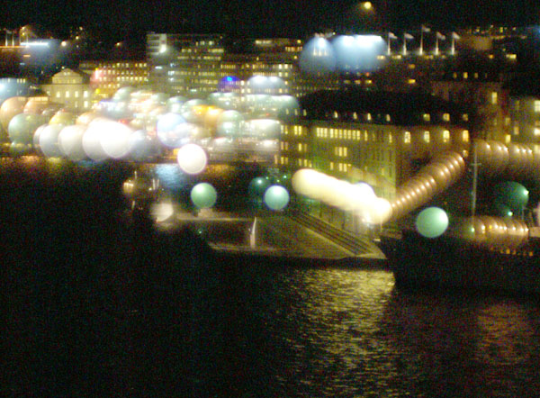

Можно ли поставить Rokkor на Minolta 7Digital?
вот, что может получиться, если использовать старые mf роккоры на minolta 7d с оптическим переходником.
http://www.magnuswedberg.com/docs/oohshiny.jpg
многократное отражение света от матрицы до линзы переходника и обратно.
в дирректории есть еще пара файлов с многообещающим названием...
