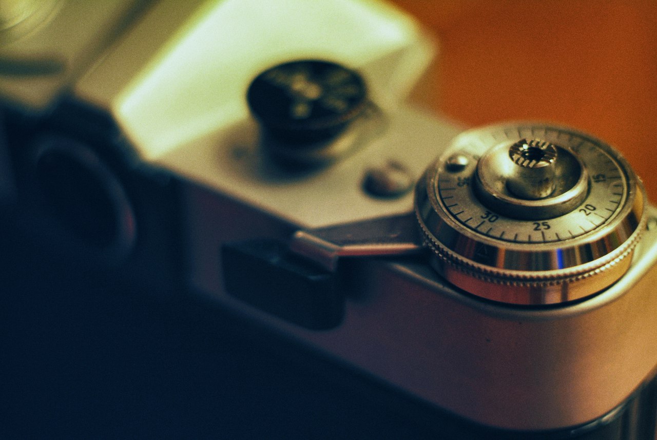

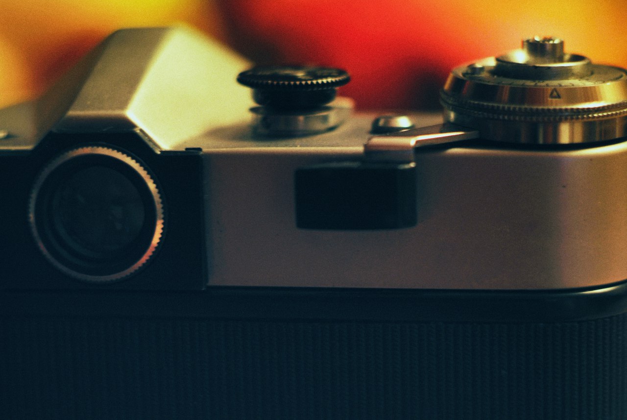

Вопрос по Гелиос 81Н
Подскажите, гелиос81Н на 2,0 нерезкий, это косяк экземпляра или они все себя так ведут? резкая фотка - 2,8. фоткал с штатива, на 2,8 только выдержку удлинил.

Re[MOHAPXUCT]:
от: MOHAPXUCT
У меня в ближайшие полторы недели под рукой только планшет. Или походный микроскопический ноутбук. Так что толком оценить резкость не могу.
Но, насколько я помню, исправный Г-81Н на открытой должен быть вполне резким. Вообще, сделать нерезким на открытой даббл-Гаусс 50/2 - это ещё постараться надо.
