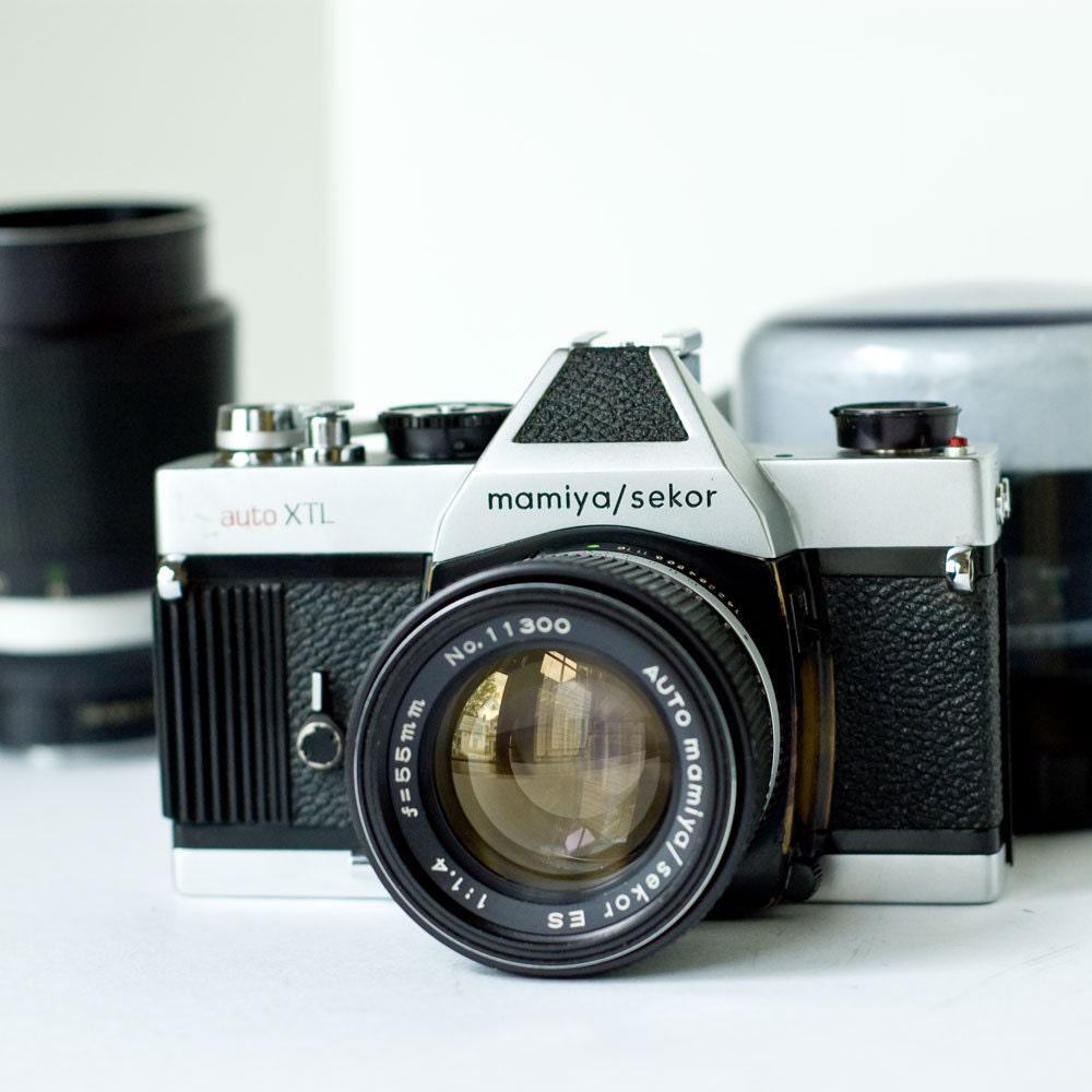

Байонетная Мамия переделывается довольно легко если это последняя "электрическая версия" (на Сапог, про другие системы не скажу, может если РО еще меньше - переделка будет еще легче) и более гемороидально, если это ранняя байонетная Мамия которая у меня называется ES. Вторая переделывается крайне тяжело в первую очередь из-за того, что там нет никакого пластика, лишь металл!!! (помогает лишь Accep, AC|DC, Iron Maiden в максимально громком звучании)
Кстати, вот этот
хоть и снят как-то боком, очень напоминает мне мой 55/1.4 ЕS
который как-то скошен (не стандартная бочка, а к хвосту сужающаяся) и имеет встроенную бленду из двух частей.
Это которая с кучей контактов на заднице? Так там что, не будет проблем с приводом диафрагмы?
[quot](на Сапог, про другие системы не скажу, может если РО еще меньше - переделка будет еще легче) и более гемороидально, если это ранняя байонетная Мамия которая у меня называется ES. [/quot] Угу. Не знаю, как у околополтинников, но у телевиков довольно извращенная конструкция диафрагмы. Впрочем, с ней можно бороться имплантацией пружинки в нужное место линзблока.
[quot]Вторая переделывается крайне тяжело в первую очередь из-за того, что там нет никакого пластика, лишь металл!!! [/quot] От оснастки передельщика зависит.
[quot](помогает лишь Accep, AC|DC, Iron Maiden в максимально громком звучании) [/quot] Хммм... Я представил себе, что будет, если к визгу фрезы и реву пылесоса еще добавить "сотонинский миталл" на полную катушку... да 100 полновесных японских ватт на канал, 1979 года издания... Ой... (%
[quot]http://img1.etsystatic.com/il_fullxfull.251933353.jpg
[/quot] Мучительно пытаюсь вспомнить, когда и при каких обстоятельствах я с таким именно имел дело... Или просто смазывал, или пересаживал... Блин, не помню уже.

Я вот, кстати, тоже слышал, что "родная Мамия" лучше. Но ведь были же у Мамии и камеры под М42!...
Байонетная Мамия...который как-то скошен (не стандартная бочка, а к хвосту сужающаяся) и имеет встроенную бленду из двух частей.
Под М42 "родных" линз больше.
То что вы описываете - "Mamiya/Sekor (Mamiya Sekor) 55mm Lens Fast 1.4 ES Prime Lens" байонетная версия на ёбай около 60 баксов, М42 подороже будут.

Да-да, с кучей контактов. А с переделкой?.. Особо - нет, единственное, ход кольца диафрагмы сократится вдвое - либо надо придумывать что-то с передаточным числом где-то в районе двух. Я же просто соединял (Т-образной планкой изогнутой буквой зю) кольцо установки диафрагмы с приводом оной в линзблоке.
от: Nikolay Kurchavov
Смотря у каких. Самое страшное - надо выгрызти кусок стенки объектива чтоб обеспечить прямую связь между колечком с цифирями и приводом диафрагмы. Это не смертельно, а так как размеры не надо соблюдать - я эту операцию страшной не считаю. Кстати у 135/2.8 грызь надо было сильно больше, чем у 50/1.7 (где ничего реально грызть не надо было).
от:Nikolay Kurchavov
Да нормально все ;) Вот под Баскова дело идет не очень.
от: muar
Да как раз потому, что нет нормальных переходников (и рабочие отрезки очень близки, и нет связи кольца установки диафрагмы с ней напрямую, только через тушку), а переделка требует сил и хоть каких-то рук. В то же время М42 прикрутил к переходнику и готово, можно фотографировать. Хотя, даже тут не я один говорю, слухи ходят, что родные стелка и М42 отличаются по качеству.
