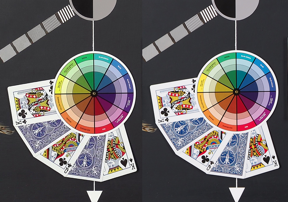

Ладно сам покажу для всех те кто свято верит в оверсемплинг, в этом маркетиноговое разводилово для школоты
Берем фото олимпус M10 M3 где как известно 16мп
Слушай, ну ты просто лол, так жестко обосраться - это надо было умудриться.
Вот, взял твой же файл с Олимпа (16Мпкс) и стоп-кадр с А7-3, привел первый по масштабу ко второму, выровняв их по уровню шарпа:
Ну что, сам-то угадаешь, где тут честно ресайзенная фотография, а где стоп-кадр? Дальше будешь утверждать, что между этими шотами огромная разница? Ты хотя бы сам их сравнил прежде, чем выкладывать, лол.
Re[MaMoHTuK]:
Ты бы еще к размеру почтовой марки их размер привел для сравнения. Ты что реально не видишь разницу между 16мп фото с олимпуса и стопом с a7III??????
Ну так ладно покажу на том же фрагменте кропы
M10
http://images.vfl.ru/ii/1628707894/c5c8d25a/35467281.png
A7III
http://images.vfl.ru/ii/1628744490/779b76e5/35469367.png
разницы не видно?

Честный 4K? Даунскейл с 20мр до 4K? Что серьезно? Куда смотреть чтобы это увидеть? У сони даже и этого разрешения нет - 2.5K c 16мп. 8.29мп формируют картинку и точка. Про даунскейл с 20мп в 4к это сказки для школоты.
Re[DokkB]:
от: DokkB
Кадр с А7 приведен в 100% разрешении. Это единственный корректный для сравнения вариант.
Видимой разницы с честно ресайзнутой фотографии нет. Причем показал я все на одной картинке, где все очевидно.
Зачем ты что-то там даунскейлишь до 2.5к и как сравниваешь я понятия не имею (равно как и зачем апскейлишь стоп-кадр, что в принципе бред).
На вопрос ветки хуже ли 100% со стоп-кадра, чем ресайзнутая фото каждый может ответить сам, посмотрев мой скрин. Да в принципе все и так уже поняли, что ты либо тролль, либо у тебя каша в голове.
Re[MaMoHTuK]:
от: MaMoHTuK
Ты не учитываешь что у всех размеры экранов и разрешения разные, для того чтобы показать всем разницу и нужны кропы, на dpreview истинную разницу тоже рассматривают в окне кропа

Re[DokkB]:
от: DokkB
как раз учитываю, стоп-кадр я не скейлил, собствено и привел кроп, пиксел-в-пиксел, 100%, или называй как хочешь.
от: DokkB
Затем чтобы наглядно показать что оверсемплинга нет и детализация на кадре с сони не превышает честное 2.5K
До 2.5к скейлить некорректно. Если мы рассуждаем о качестве видео, то и сравнивать шоты надо в исходном разрешении этого видео, то есть 4к, а не 2.5к. Что я и сделал.
Re[MaMoHTuK]:
от: MaMoHTuK
Мы обсуждали оверсемплинг, и собственно какую детализацию он должен давать, а не способность человеческого глаза различать мелкие детали на той или инной диагонали, в исходном разрешении разницу тоже видно, но здесь все зависит от экрана, для разницы по яркостным штрих кодам диагональ нужна меньше, для той надписи в круге гораздо больше. С каких то определенных диагоналей исчезает разница и между условным A7III и M50 напрмиер, но это не означает что сама разница тоже изчезнет, просто ее с определенных диаоналей перестает быть видно без кропа.
в 2.5K примерно выравнивается детализация, что без кропа что с кропом, яркостное разрешение ненмого выше на сони при этом, но цветовое уступает по прежнему и 2.5K
Конкретно тот объект круг с надписями при использовнаии оверсемплинга с 16мп до 4K имеет просто напорядок более лучшую читаемость я его и не выкладывал, вылоржил вариант 2.5k в котором примерно равно. Но это к качеству видео я не отношу, мне разрешение не важный параметр, при прочих равных да, но не само разрешение, сейчас большинство вообще смотрит на мелких диагоналях видео и там нужно качество, а если в картинке ничего кроме разрешения нет то и выглядит оно уныло на мелкой массовой диагонали.
Re[DokkB]:
от: DokkB
Мой скрин говорит, что нет там никакого порядка разницы. Стоп кадр там чистый кроп, а 16Мп для получения того же масштаба отресайзен.
от: DokkB
Потому что затея сравнивать олимпус с сони изначально некорректная. На этих кадрах разное соотношение сторон и разный масштаб объектов, скейлить приходится по-разному. Сравнивать надо с одной и той же камеры стоп кадр и фото.
Причем стоп кадры не ресайзить. Они рассчитаны на отсмотр в 100% разрешении. Разумеется, они плохо поддаются ресайзу, потому как уже дико пережаты. Там большая часть пикселов не родная, а достроена алгоритмами сжатия кадров по группам и опорным кадрам и т.д. Чудо, что вообще мы видим резкую и без артефактов картинку (с таким-то сжатием), а вы еще собрались скейлить. Ясное дело, что там полезут артефакты, мыло и т.д.
