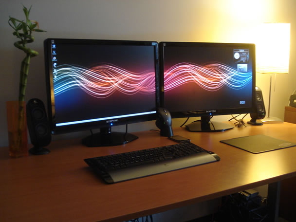

Зачем Вы мне даете фото цветочков и дачи, когда я прошу фото монитора?
Я хочу фото типа такого:
. а Вы про траву на даче.Re[TLN]:
от: TLN
затем что Вы спрашивали - в чём разница между калиброванным монитором и НЕ калиброванным
Вы хотите увидеть какая разница в цвете?
так без разницы что именно смотреть - фото цветочков или фото монитора :)
