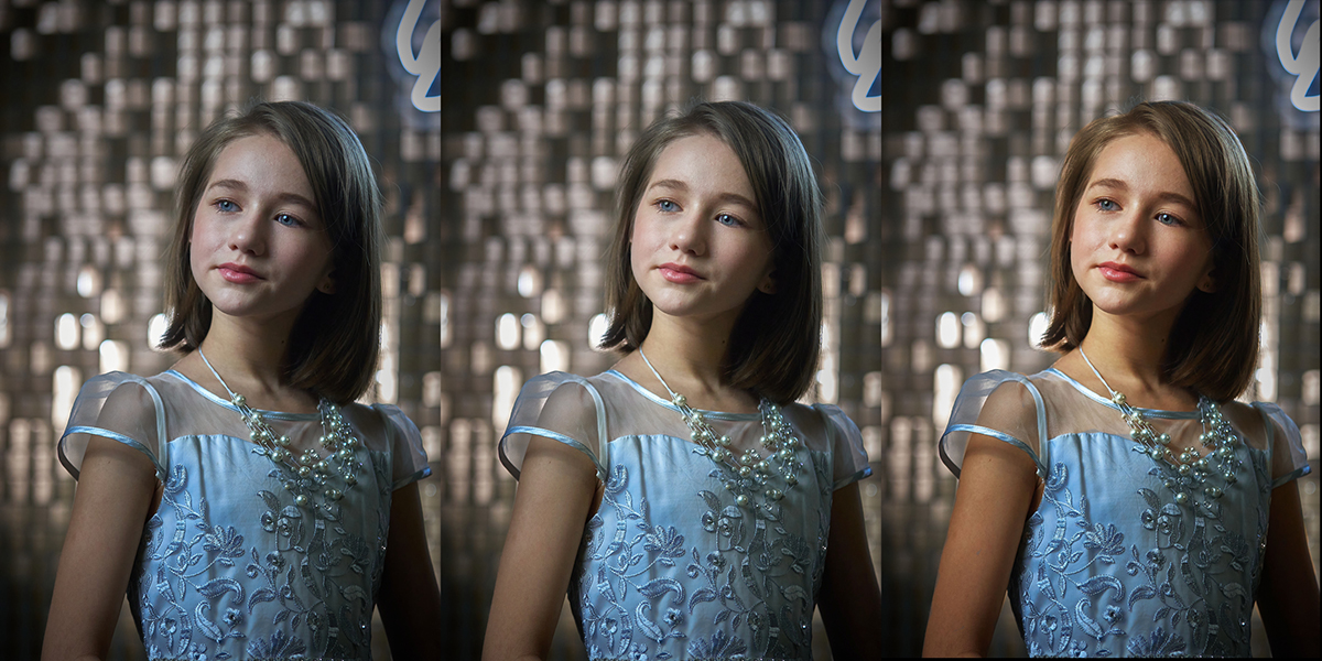

никогда такого не было и вот опять ©, при чОм тут чем светили в лицо модели?
первый закон логики: А=А на всем протяжении дискуссии. говорим о скинтоне? - о скинтоне. при чем в этом случае чем светили, что рисовали, сколько нет бабушке ретушера и т.д. если говорим о скинтоне (скин-то-не!)
никакой перчатки, о чем ты?)
может я заблуждаюсь, но лично я не вижу никакого криминала в обсуждаемой фотографии (слева). ну, разве что при желании можно чуть утеплить и чуть светлее лицо сделать (по центру. это, повторю, если говорим о скинтоне)
а в твоем варианте (справа) ... ну, что-то в нем не так, по имхе конечно
но курс теории с удовольствием прослушаю
В помеченной точке на исходном варианте стоит L=72, a=7, b=2,
на среднем фото: L=82, a=7, b=5,
на правом фото (предложенный мной вариант) L=82, a=8, b=9.
То есть, направление коррекции в твоем и моем случае было одинаково - сделать лицо светлее, убавить синего. Коррекция по светлоте у нас вообще совпала. Моя коррекция более сильная по насыщенности и по сдвигу в оранжевый, твоя более осторожная, но основная идея та же самая.
Так что о чем мы спорим?
мы не спорим, я всего лишь сказал что не надо городить сущностей сверх необходимого (конгресс, немцы, цифры какие-то)
о [строгих] цифрах есть смысл говорить в случае, как справедливо отметил предыдущий оратор, если фото сделано со светом близким к 5500К в помещении с нейтральным цветом стен, потолка и т.д.
во всех остальных случаях глаз автора и ощущение естественности применительно к условиям съемки (которое по имхе напрочь отсутствуем в твоем варианте несмотря на прочный теоретический фундамент под ним)
что до "моего варианта", то безо всякой теории мне показалось, что можно слегка осветлить лицо и слегка утеплить. в итоге сделал копию слоя, наложил в режиме экран, скрыл верхний слой черной маской и протер белой кистью лицо. после чего уменьшая непрозрачность слоя добрался до желаемой [моему восприятию естественности] светлоты лица. ну и потом корр. слой цветовой баланс и чуть ползунок в сторону желтого
на этом все, без цифр и теории
от:eropegoff
Ну молодец, раздул размер файла в 2 раза безо всякой нужды.
Что касается избыточности моей цветокоррекции, решается перемещением ползунка прозрачности слоя коррекции по вкусу.
Помянуемый тобой Романовский мне тоже кислотных желтых и красных тонов заливал в хмурый слегка туманный осенний пейзаж, а августовскую выгоревшую на солнце и запорошенную пылью степную траву красил не то зелёнкой, не то хлорокисью меди, ну и что? Понятно же, что это утрирование, чтобы показать направление, принцип.
А сущностей я нагородил, потому что у автора есть особенности с цветовосприятием, и, возможно, для него легче добиться результата, ориентируясь на значения в каналах Lab, по крайне мере, знать наиболее часто встречающиеся значения этих соотношений лишним точно не будет.
Но, конечно если человек отвергает напрочь ценность любых теоретических познаний, и доверяет только собственному горькому опыту, то следование этому тернистому пути набивания шишек столь же благородно, как и глупо, на мой сугубо субъективный взгляд.
