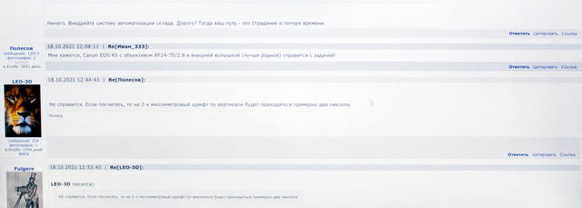

Потому что на практике с 3,5 метров объектив с фокусным расстоянием 80мм на полном кадре с 30 Мп сенсором позволяет получить вполне читаемый текст при высоте букв исходного шрифта 2мм даже при съемке без штатива.
Пример фото (кроп части кадра, масштаб снимаемой страницы в браузере был отрегулирован так, чтобы высота шрифта в тексте вашего сообщения была 2мм):
Если 80мм фокусного расстояния на полнокадровых 30 Мп с 3,5м позволяют получить читаемый текст (видно, что ни о каких двух пикселях не может быть и речи), как вам удалось в расчётах для фокусного расстояния 70мм и полнокадровых 45Мп получить те самые 2 пикселя шрифта по вертикали?

Я вам в предыдущем своём сообщении привёл пример фотографии вашего же сообщения с экрана монитора с расстояния 3,5 метра (в пределах заданного автором темы диапазона) - вам плохо видно своё сообщение? Буквы по 3 пикселя? Что у вас за "расчёт", если вместо него вы какой-то рассказ пишете, который, к тому же, не соответствует результатам проведенного мной эксперимента?

Извините, у вас ошибка в расчетах, исходя из которых вы принимаете (почему-то) высоту шрифта в 1мм, хотя речь шла о 2мм. Матрица же с 6 пикселями по высоте даёт без проблем читаемый шрифт.

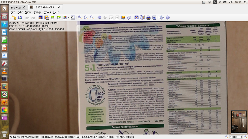

Попытался смоделировать ситуацию. Коробка на столе, высота стола с коробкой примерно 1.5. 30мп камера EOS R с объективом RF 24-105L. Текст линейкой не замерял, но на глаз где-то 2мм
В Jpeg оно читается, на грани.

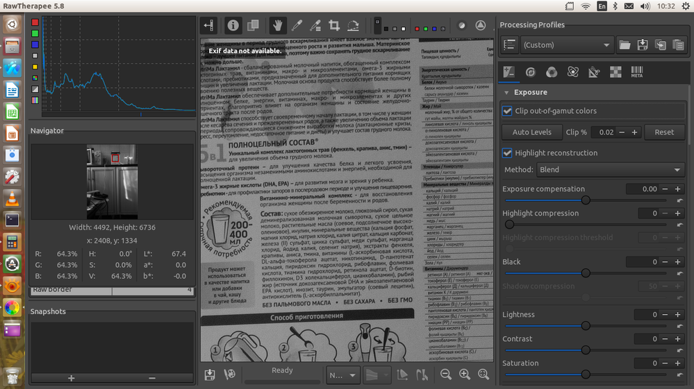

Если подолбаться с конвертированием из RAW, то можно вымучить вполне сносную детализацию:
Вопрос в том, будете ли вы обрабатывать каждый кадр? В принципе можно взять что-то более многопиксельное, типа Canon R5, 5Ds R, Sony a7R накрутить туда резкий фикс, поставить все это дело на штатив, выставить свет, а потом еще и обрабатывать. Но тут вопрос: готовы ли вы нанять отдельного человека, который будет с утра до ночи заниматься такой муторной работой?

в RAW можно сконвертить пакетно, но будет ли кто этим заморачиваться? Поэтому для jpg лучше брать 36-42 и более Мп камеру.
