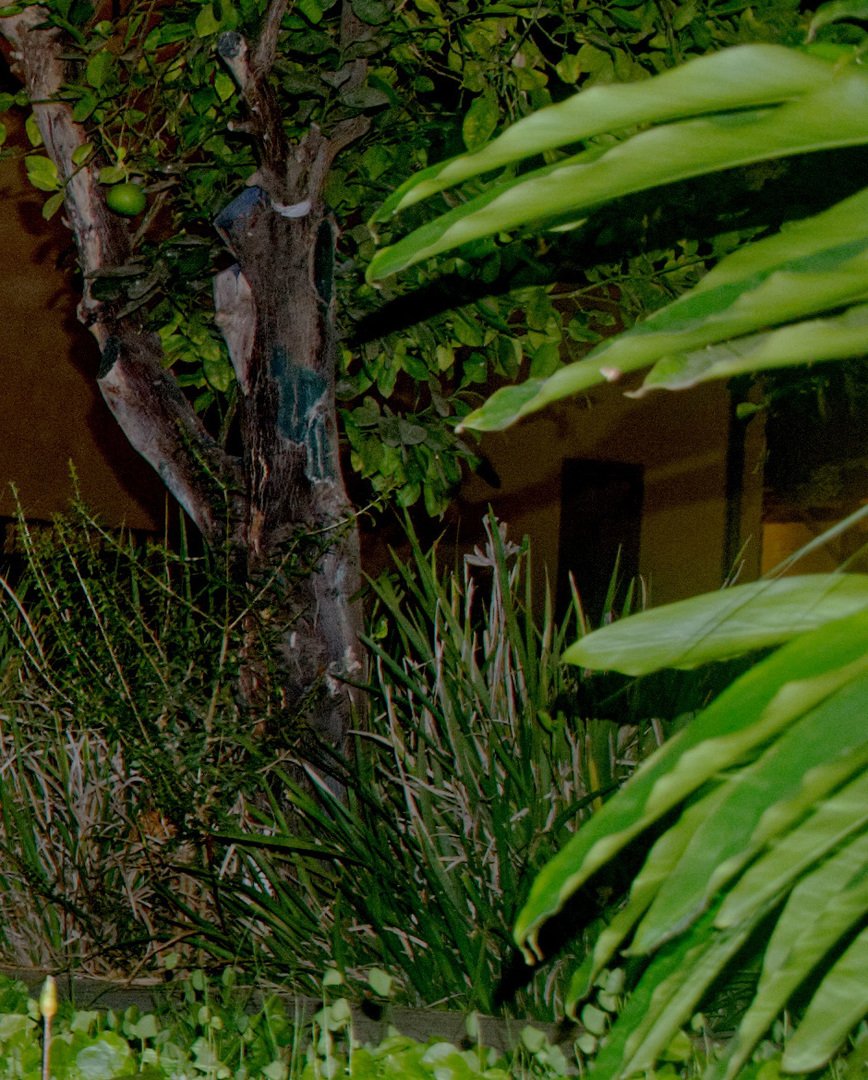

Re[Rainbow23]:
от:Rainbow23
Родильный дом, пруд и спортивный комплекс - снимал полностью авто . А с другими намудрил . Все удалил у себя . Пойду в следующий раз и поснимаю , но возьму штатив и не буду мудрить с диафрагмой и исо и .....
Никак не разберусь с диафрагмой и исо . Ведь снимаю постоянно при ярком солнце и днем. То напишут слишком сильно открыл диафрагму , а в голову взбрело - давай закрою по больше . И еще ИСО поставил в настройках авто.
Вот пытался что-то сделать - хотя кадр с другими параметрами.
Кошмар.
На фото выставлено слишком высокое ISO
ISO 6400 на кэноновских кроп-матрицах - табу! На фотографии шум, причем не яркостный, а цветовой.
Вот фрагмент коры пня с фото. Видно крупное зерно и цветные пятна. Это шум, который исправить практически невозможно
На этом фотике ISO выше 800 поднимать не рекомендуется, в крайних, очень крайних случаях можно поднять ISO до 1600, ну и в совсем уж исключительных 3200, но дальше - ни-ни!
Почему здесь ISO 6400? Потому что автор зачем-то закрыл диафрагму до f16. Да еще и экспокоррекцию накрутил до 4/3. Есть этому разумное объяснение?
Про диафрагму. Диафрагма и яркость солнца в сцене друг с другом очень слабо связаны.
Основное назначение диафрагмы - регулировать глубину резкости изображаемого пространства.
Чем сильнее закрыта диафрагма, тем глубина резкости больше, чем более открыта диафрагма, тем глубина резкости меньше.
Когда нужна большая глубина резко изображаемого пространства?
Когда снимают сцену с большой пространственной глубиной и хотят, чтобы и передний, и средний, и задний план сцены были в резкости.
Классический пример - пейзаж, природный или городской, в котором хочется, чтобы все было резким.
Когда же снимают портрет или хотят выделить какой-либо предмет, например цветок или гриб, то делают, наоборот, малую глубину резкости, открывая диафрагму. При этом если точно сфокусироваться на портретируемый объект, то он будет резким, а фон окажется в нерезкости, фон размоется и не будет отвлекать внимание от основного объекта съемки.
По-моему грибы на пне больше подходят под сюжет "портрет", чем "пейзаж".
Еще про диафрагму.
Какие значения диафрагмы рабочие?
Даже у самых дорогих объективов на полностью открытой диафрагме бывает ухудшение оптических качеств - потеря резкости и контраста, хроматические аберрации, особенно по краям кадра. Поэтому снимать на полностью открытой не очень хорошая практика, если только у тебя не фикс за 1,5 тыс долларов.
Обычные объективы дают хорошую картинку при значениях диафрагмы примерно на 1-2 стопа от открытой. Т.е., к примеру, твой 18-135 на 70 мм позволяет открыть диафрагму до 5.6, значит снимать лучше всего на f8-f11.
До каких значений можно прикрывать диафрагму? Примерно до f16, так как если закрыть Уже, то начинает сказываться дифракция и происходит потеря резкости.
А ISO чем меньше - тем лучше. И контролировать выдержку, дабы не получить смазов. Вот и вся "премудрость".
PS Днем штатив не нужен. И не поможет. Лучше проанализируй EXIF кадров, снятый автоматикой и сравни со своими. Анализ сделанных кадров очень важен. В том числе и неудачных. И даже в первую очередь неудачных. Только осознав ошибки можно научиться их избегать.

Re[Rainbow23]:
от:Rainbow23
Ходил по делам домашним и взял фотик , было время наспех сделал кадры.
Сразу в глаза бросается жуткий шум...
Оно и понятно - диафрагма 22...
А исо - 5000!!!!!
Зачем не темной ночью, а летним солнечным днем - 5000???
Когда уже не раз говорили, что на солнце достаточно исо 100...
от: Rainbow23
Может, кто-то и писал, что вы слишком открыли...
Но, насколько помню, вам ВСЕ ВРЕМЯ пишут, что вы слишком ЗАКРЫВАЕТЕ!

Всем доброго утра! Да каюсь я, намудрил вчера с параметрами очень сильно.
Насчет диафрагмы - есть 7,1. Про ИСО - да моя ошибка, стоял автомат до 6400. Поставил на малой - 400.
Вадим, понял - больше фото выставлять не буду совсем!
Тут писали про вспышку , зачем использовал!! Я снимал в авто -режиме(полное авто) и при нажатие кнопки съема - сама поднялась и сработала.
Насчет зеркалки - у меня раньше был простой Кэнон , но сломался и когда ходил насчет ремонта - ремонт бы обошелся в 2/3 суммы самого фотика. Ну 2016 году повелся - мода на зеркалки, думал научиться в ручном режиме . Когда купил снимал только в авто . А тут остался на пенсии и решил заняться с фотографированием. И вот что получилось , наверно это не для меня. Снимал бы для себя в авто и хватит. Мне друг говорит - это надо хотя бы года три, чтобы понять , как надо снимать. Нужны годы практики, Главное: терпение и придет опыт......
Вот такие пироги. Вроде все высказался!
