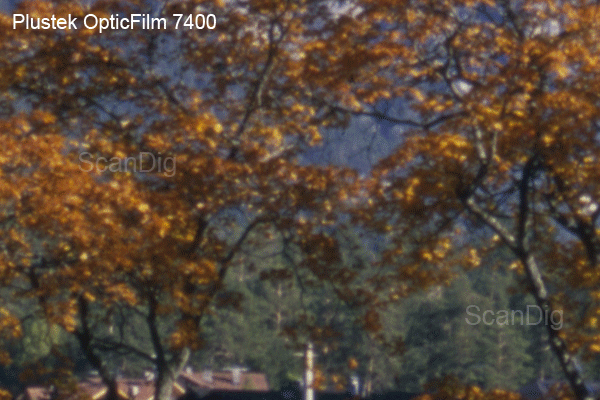

теперь как это выглядит.
Эпсон:
никон 5 (сравнивать с кропом по центру)
По разрешению, наверное, 4-ка эпсон не сильно обойдет, но думаю, что все же за счет оптики и коррекции аббераций будет лучше. В плане превью отличий для нета отличий не будет. В плане печати на А4, будет но не сильно. Плюсом у никона удобство, плюсом у в700 СФ и БФ.
Как то так.
ну и вот такая картинка для размышления. Реальное разрешение у обоих сканеров на картинке почти одинаковое, но за счет АФ и ДД никон рулит.
