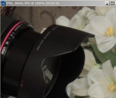

v. 3.6 ни хрена не видит
16-35/(8)L на 800

24мм F7 iso100...
каким стеклом уж он там сымалъ...
Ага фуйня какая то
Re[Шуруп]:
тока по центру больменее...
зы.хде бы ышо равов надыбать?

http://www.pbase.com/lecter/2008_nov_5d_mark_ii_samples
Re[Шуруп]:
превьюшке...но цветастенько так.
