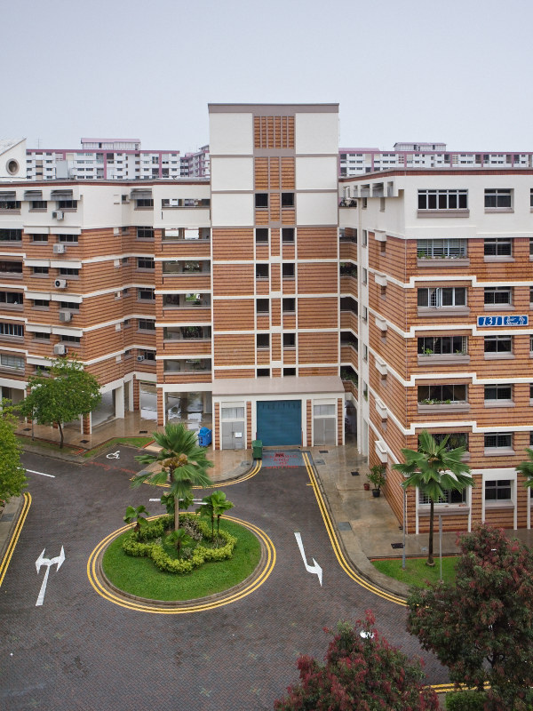

Снято ФлексБоди + Дистагон С Т* 40мм + Лиф Аптус 65 (44х33) + градиентник на 2 стопа. На кадре 6х6 у 40мм подвижки (по инструкции Хасселя) +-1мм. На кропнутом цифрозаде же, на этом кадре, задний стандарт поднят на 11 мм
11 мм для кадра 6х6, это уже вполне достаточно, а следующий за 40мм, 50 мм позволяет +-6 мм, что учитывая кроп цифрозада, позволит использовать полные подвижки флексбоди. Все остальные обьективы V-серии позволяют бОльшие подвижки
