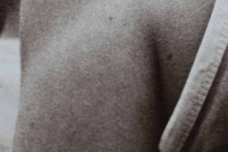

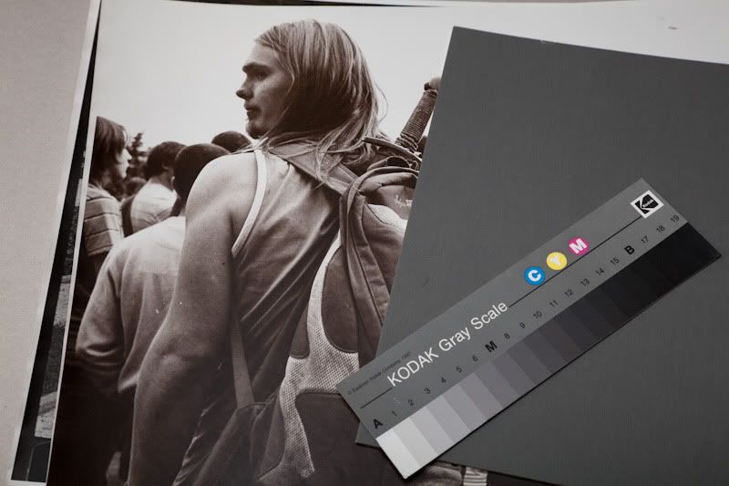

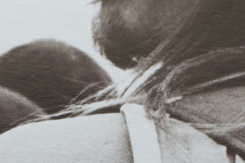

я вот как-то переснимал картинку именно чтобы показать особенность раобты комбинация пленка проявитель, в плане мелкодеталей, зерна, контурных эффектов
2009; dable-x@250 (кинопленка, чем-то похожая на tri-x, то есть нифига не мелкозернистая, хотя довольно резкая) проявленная в пирокате;
конденсорный, с матовым стеклом, увеличитель.
печать на бумаге 30*40; что за бумага уже не помню возможно контрастная фома барит мне она в какой-то период жизни очень нравилась, цвет обусловлен тонированием в селене, зачем опять таки не помню.
ну и скан этого кадра с пленки
это были мои первые кадры снятые на double-x и мне хотелось понять как оно выглядитна отпечатке... этакаяпараноя вот снимаю сканирую а вдруг напечатать несмогу... так что можно считать это черновой печатью, вот сейчас мне эта печать, пожалуй что не нравится.
