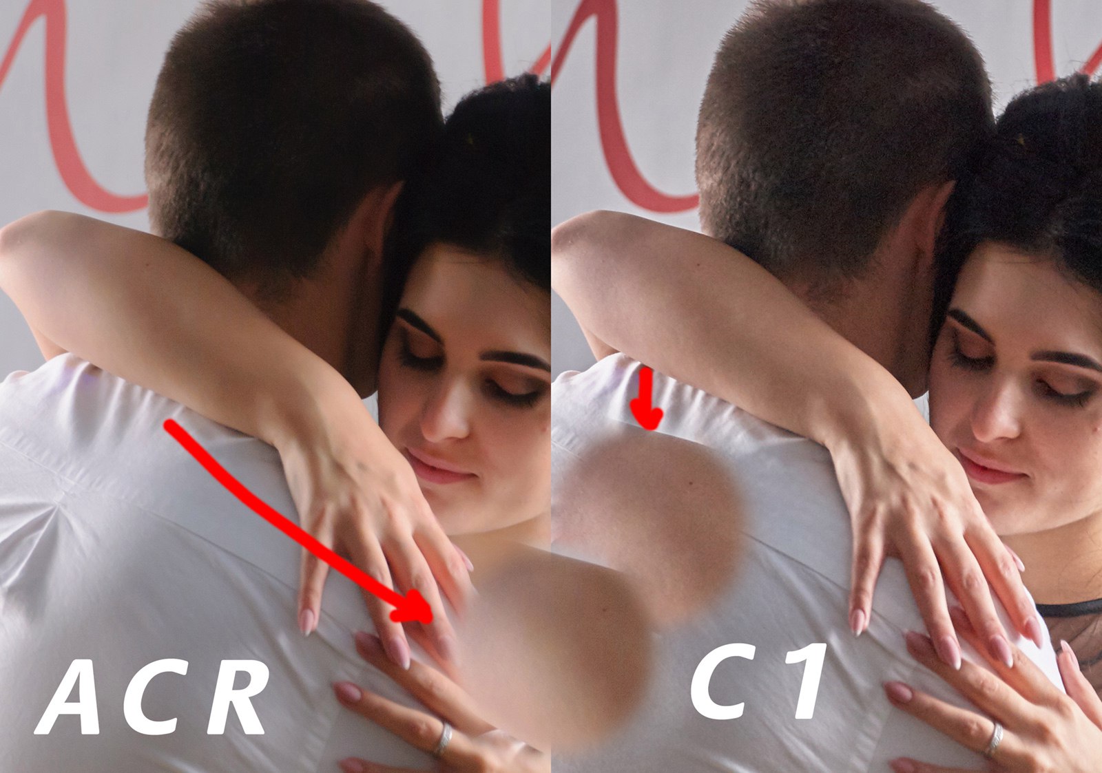

Добрый день.
Как я уже писал выше, интересуюсь программой С1. И вот вчера снимал день рождения, и решил попробовать С1 не просто для "побаловаться", а именно на практике.
Там были фото девушек на природе, была групповая фотография. И пропустив их через С1 я получил более реальные цвета, а также бОльшую детализацию. Я был доволен. Но потом дошел до портретных фотографий снятых в зале при искусственном освещении (со вспышкой). И вот, что получил.
Видно, что на фото пропущенное через ACR кожа у людей равномерная, и в принципе так можно отдавать. А вот на фото пропущенное через С1 на коже (локоть) да и на лице уже присутствует чрезмерная детализация. Вот это уже мне не нужно. Придется фото дорабатывать в фотошопе.
Ясное дело, что я не буду этого делать. Я просто возьму вариант из ACR.
Но у меня остается вопрос - как сделать, чтобы портретные фото через С1 не были такие... такие как на примере. Потому что там было их много, и на лицах прямо видно все световые переходы, все блики... Для портрета, я считаю, это уже чересчур.
Как с этим бороться?

Вы пробовали понижать контрастность (значение Contrast) и понижать значение Clarity?
Ещё в COLOR EDITOR (закладка Skin Tone) есть раздел Uniformity там ползунками можно усреднять, в Вашем случае Lightness.
Пробовал понижать контраст. А Clarity и так стоит на нуле при дефолтных настройках. Самое интересное то, что С1 дает действительно реальную картинку, особенно это видно на платье у девушки.
Ну тут на фото платья не видно, но я сам заметил, что оно было действительно, как в жизни. Да и фото на природе получились отлично. Хотя там тоже были портреты. А в помещении такой перебор.

Clarity попробуйте в минус и при этом Structure в плюс.
Как с этим бороться?Подробнее
Не стоит полагаться на положение ползунков по умолчанию. На вкладке шумодава движок детализации на портретах я часто в ноль загоняю - вместе с резкостью могут полезть подобные артефакты. Ну и шумодавом можно одновременно поиграться - очень хорошо подобное лечит, практически без ущерба в детализации...

от: Александр Блоцкий
К сожалению С1 тишком наваливает кларити на картинку, даже если ползунок стоит на 0. Это хорошо видно при парном сравнении результата из честного конвертера (тот же РавТерапия). На моих файлах, чтобы получить кадр без кларити, его нужно минусовать на -15, -20.

Кларити там ни при чем. Это четкость, и это совсем другое. Дело в том, что в ACR на лицах людей пересветы выглядят, как ни странно в цвет кожи. А в С1 они именно белые. При попытке их вытянуть ползунком "света" - люди становятся похожими на зомби.
Мне удалось добиться похожести картинки на ту, что я хочу - добавив на 50 ползунок "яркость" при этом занижая экспозицию.
Я ничего не имею против С1, в нем есть свои изюминки, но блин. Вот эта топорность, чтобы добиться какого-то результата, нужно двигаться через одно место. В том же ACR мне нужны секунды, для коррекции. Да он проигрывает в деталях. И в цвете, особенно в передаче коричневого и цвета листвы. Но скорость... скорость. И удобство.
Я ничего не имею против С1, в нем есть свои изюминки, но блин. Вот эта топорность, чтобы добиться какого-то результата, нужно двигаться через одно место.Подробнее
Я тоже повышаю яркость с одновременным снижением экспозиции. Кларити надо снижать и выбирать тип кларити, иначи слишком жесткое изображение. Еще приходится гонять уровни, балансируя мидтон и тени, изначальный вариант в большинстве случаев на правду не похож. Плюс постоянная борьба с краснотой и синюхой. В 10.2 показалось, что красноты и синюхи стало поменьше, но может быть просто освещение на фотографиях, на которых пробовал, было более толерантным к искажению цвета. Кстати, общая краснота во многих случаях убирается с помощью Hue в желтом, красный ( где он должен быть) при этом не портится. А как убирать синюху, не испортив синий, найти не удалось.
