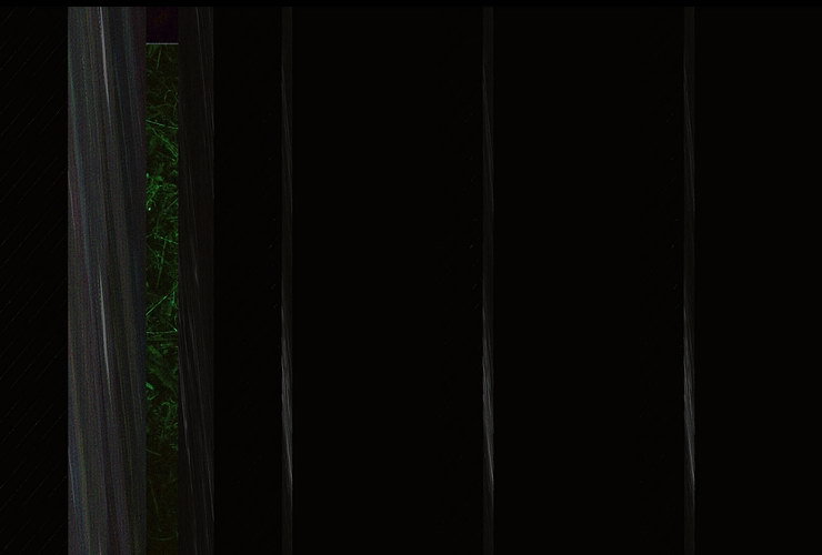

Сижу, обрабатываю картинки. Всё нормально. И тут моя С1 начала на ровном месте глючить совсем уж запредельно. Сохраняю рав в жпег, а на выходе нечто странное:
Причем зелени на исходном снимке нет вообще, с какой-то другого снимка проникла. Ладно, думаю, бывает. Сохраняю повторно. И вот уже нет на выходе даже подобной белиберды, а вместо полноценных жпегов С1 выдаёт некие битые обрубки на несколько килобайт:
Что за фигня стала происходить? Перезагрузки не помогают. И что теперь с этим, блин, делать?
Re[Балбес]:
Походу у тебя комп сильно глючит Видюхины дрова проверял давно?

Допросил программу с пристрастием и вот что выяснилось. Сбой происходит только на одном снимке или из-за одного снимка. Решил в нижней части вот этого кадра немного вытянуть из темноты, нарисовав маску и покрутив ползунки в EXPOSURE:
Так вот, при сохранении результата и происходит глюк. Причем далее он распространяется на все снимки без исключения. Если снять галочку на Layer 1, то есть не применять накрученное, то картинка сохраняется успешно. Ладно, думаю, нарисую маску в другом каком-нибудь снимке и покручу там. Рисую, кручу. Сохраняю. И всё в порядке, всё сохраняется без проблем. Но если скопировать применённый к указанному снимку layer и вставить в какой-либо другой, то этот снимок также начинает сохраняться исковерканным образом. И вот возникают вопросы. Комп сильно глючит только из-за одной конкретно нарисованной маски с конкретно произведёнными по ней изменениями? Видеодрайверу не нравится, что в exposure я выставил +1, в contrast -17, в brightness + 21 и в saturation +9?
