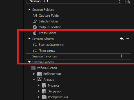

Да, вот еще что. Пользую всегда англицкий язык для программ забугорных разработчиков. Ну, хватает познаний в языке оном для действий таковых. Но вот что интересно: стоит в настройках язык English, а ту вот отчего две строчки на русском:

Re[Балбес]:
А у меня этот кусок на инглише.
Re[R_Yosha]:
Видно от языка системы зависит.
Re[R_Yosha]:
от: R_Yosha
Да собственно не существенно ни коим образом и совершенно некритично, но просто интересно. Везде и повсюду на инглигше, а тут - на родном.
Re[Балбес]:
от:Балбес
Кстати вопрос, а можно как нибуть сделать чтоб капча осталась на английском, а система - на русском ? а то система на англ -не привычно. Как и капча на Русском ((((
Уточняю : на OSX
