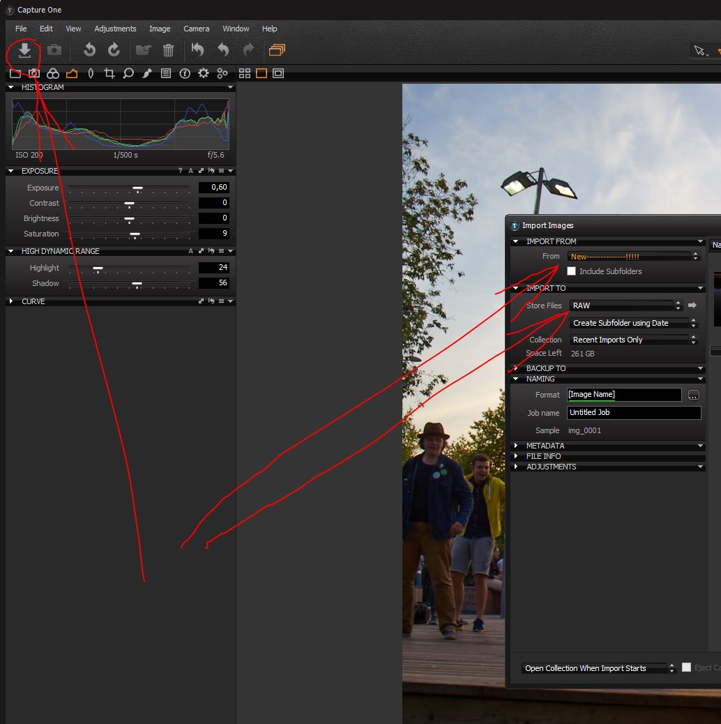

Друзья, подскажите. Я в основном пользуюсь ACR+Bridge. Но при этом на компьютере установлены и другие RAW-конвертеры. Так сказать для "трудных" случаев.
Так же установлена C1 Pro 7.
Так вот. Я хочу использовать С1 время от времени. Для обработки разных трудных кадров. Подскажите, как сделать, чтобы С1 не создавал каждый раз в папке с фотографиями свой кеш?
Можно ли, как-то настроить, чтобы кеш создавался в определенном месте? Тоесть, чтобы я мог его чистить. А то получается, что открываю папку с 500 RAWами, для обработки всего одного. А он мне начинает все это кешировать. Понимаю, если бы использовал С1, как основную программу, то это было бы удобно. А так я ею пользуюсь может раз - два в месяц.

Используйте только одну папку, откуда будете импортировать. И копируйте в неё РАВы. Используйте только одну папку для папки импорта. Обе они в настройках импорта задаются. И только одну папку для выхода (длпег или тифф). И не смотрите им, ходя по другим папкам :)

Ну да, в принципе логично. Спасибо за совет. Хотелось бы, конечно чтобы в настройках задавался размер и расположение кэша. Но и так пойдет :)

Работаю в режиме каталога. Принцип схож с ЛР. В определенном месте создается папка-каталог со всеми служебными файлами, папками для работы в С1. При импорте в режиме каталога открывается окно, в котором можно выбрать откуда ты будешь импортировать и выбрать тот самый единственный файл. При этом в папке с этим самым снимком никаких служебных папок/файлов не создается.
Стоит обратить внимание при импорте, что в окошке "импортировать в" есть два варианта:
при выборе пункта "текущие местоположение" RAW не скопируется в каталог С1, а при выборе "внутренний каталог" скопируется. Первый способ не создает дубликаты, но при удалении в с1 RAW удаляется безвозвратно, минуя корзину.
Или проще делать в режиме сессии, как Вам выше сказали :D
