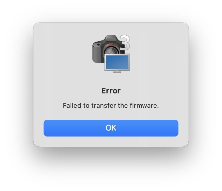

У меня не получилось откатить на R5. Ошибка копирования. Мак. USB-С :-( Поведение телевиков ужасающее, куча кадров в брак.

Re[Anatom]:
Как раз по вашему примеру и решила попробовать,но увы(( Кабель рабочий,проверяла с другими устройствами,порт тоже живой. Покопаюсь в настройках винды,может там что закрыто.

У меня R6 поставил версию 1.5 особых глюков не заметил, что бы точки фокусировки прыгали.
Решил проверить можно ли вернуться на старую прошивку, оказалось можно, перепрошился обратно на версию 1.4, для этого использовал виндовую машину win 10 и EOS утилиту версии 13.14.30.4.
До этого пробовал записать версию 1.4 на флэшку и перешиться не получилось, только через утилиту.
На маке не пробовал.
Я тоже сегодня перепрошил свою R6 с 1.5.0 на 1.4.0 на компе с виндой с помощью EOS утилиты и кабеля тайп си - тайп си. Всё прошло как по маслу.

А если попробовать комп друга? Может с другого компа повезёт.

от: Volk17Абсурд, но не найти виндоус-компьютера под рукой 😅
