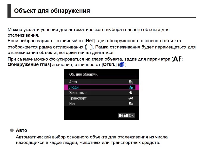

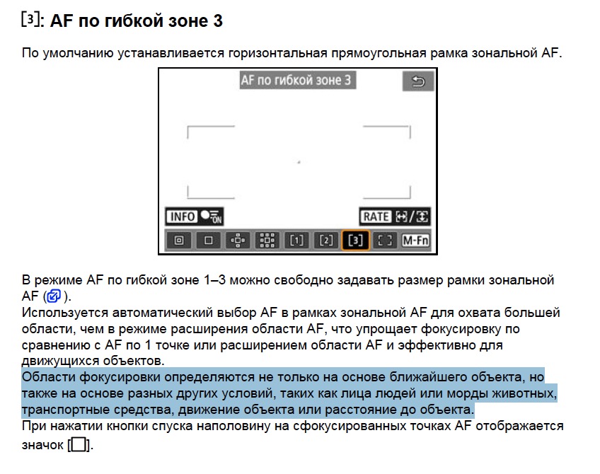

Народ, просьба сильно не кидаться тапками, упорно не могу понять такую хрень. Поставил фокусировку по гибкой зоне . Как я понял, что фотик будет искать обьект только в этой зоне. Но фокусировка происходит по ближайшему обьекту, далеко за рамками этой зоны. Вот что я не так делаю? Инструкцию курил, вроде там всё понятно. Но вот что делаю не так, пока непонятно. Подскажите пожалуйста, где моя ошибка.
Попробуйте поменять область для обнаружения, это там где люди, транспорт, животные и тд.
Поработайте с настройками CASE3 стр.553 руководства, и соседние страницы покурите
Для того что бы понять, что вы делаете не так надо:
1.Рассказать, а что вы хотите т.е., что или кого вы снимаете животных, людей в каких условиях статика или движение.
2. Какие установки автофокуса вы для этого на камере сделали.
После этого можно наверное и сказать, что у вас не так и какие настройки для этой съемочной ситуации сделать.

Поставил гибкую зону 1. Автоопределение обьектов.  Онешот.  В центре гибкой зоны стоит бутылка шампуня.  Но фокусируется , упорно , в правый нижний угол на клавиатуру, которая ближе сантиметров на 30 . Завтра попробую отключить автоопределение.  И снова попробывать.  По одной точке фокусируетсф без проблем в любом месте. По глазам хорошо фокусируется нормально. А вот с гибкой зоной,  пока , не подружился.
Для съемки неподвижного объекта вы выбрали самые изощеренные настройки, зачем не понятно.
Зачем вам гибкая зона для предметной съемки?
открываем мануал и читаем
о том, что камера должна выбирать основной объект бутылку или иной предмет не указано.
Почему вы вдруг решили, что камера должна расспозновать бутылку и автоматически фокусироваться на бутылке???
Читаем далее мануал AF по гибкой зоне
[url=https://postimages.org/]
[/url]написано области фокусировки определяются на основе ближайшего объекта, других условий нет, поэтому камера и фокусируется на клавиатуру которая находиться на переднем плане и ближе чем бутылка.

Вот теперь дошло! Понял в чем мой косяк.  Спасибо большое!
