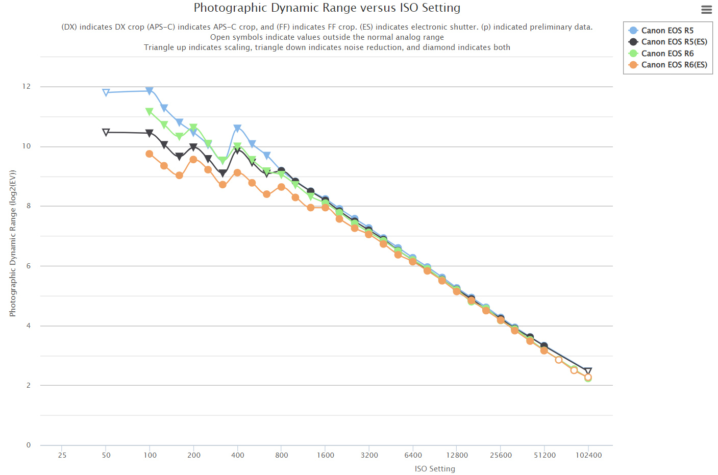

В соседнюю ветку кинул, кину и сюда. Неожиданно выяснилось, что у R5 в режиме электронного затвора "кружочки", не "треугольнички", то есть в отличие от R6/R6-2 "шумодав" НЕ отключается:
Но чудо в том, что ДД упал ровно на то же значение с НЕотключенным "шумодавом", что у R6 с отключенным.
На что возникает вопрос - а шумодав ли это вообще, если его вкл/откл ни на что не появлияло?
В случае р5/6 падение на 1.5 стопа, а в случае р6-2 на 2, он падает с уровня р5 на механике до уровня р6 на электронном. Как это все увязывается со всеми теориями?)
Re[AntonBelyi]:
от: AntonBelyi
Я уже хз, у меня мозг сломан, "подумаю об этом завтра" )
