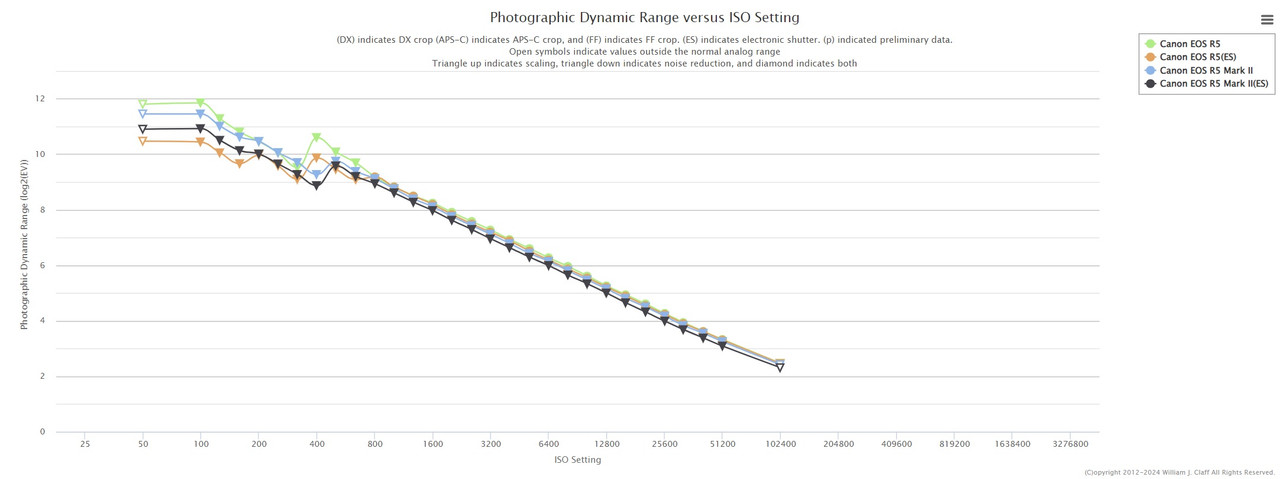

RE[feog]:
https://www.photonstophotos.net///Charts/PDR.htm#Canon%20EOS%20R5,Canon%20EOS%20R5(ES),Canon%20EOS%20R5%20Mark%20II,Canon%20EOS%20R5%20Mark%20II(ES)
Шумодав везде теперь, причем очевидно по заданию ЦК додавили до Sony A1 ( который без шумодава ) :-)
https://www.photonstophotos.net///Charts/PDR.htm#Canon%20EOS%20R5%20Mark%20II,Sony%20ILCE-1
