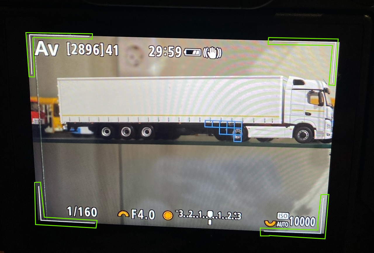

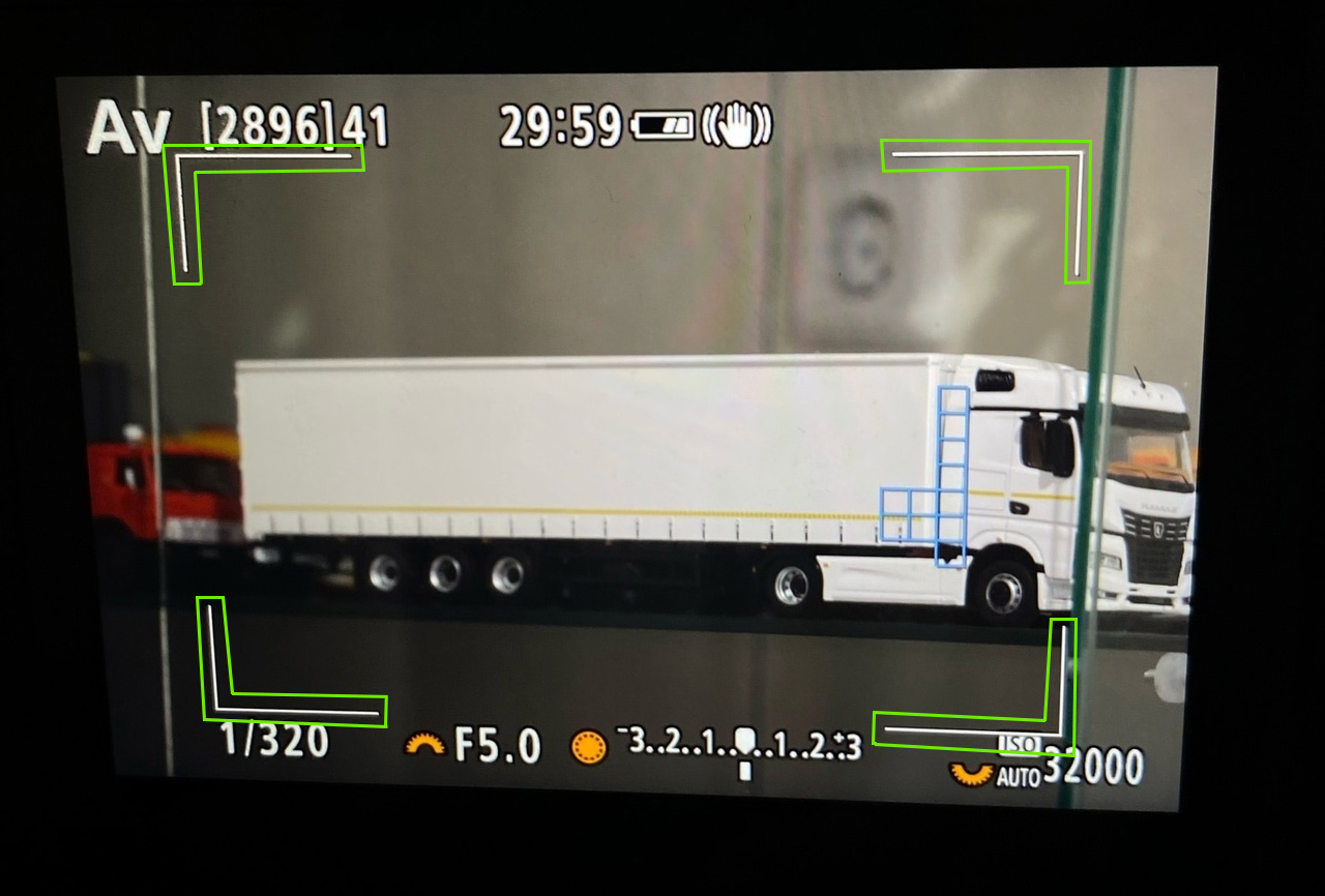

И ещё последний вопрос. Надеюсь feog меня простит за оффтоп. Хотя технические вопросы связаны с самой камерой, не могу не поинтересоваться.
Не замечал раньше, что эти рамки сдвигаются. EF-24-105mm
EF 100-400mm почему они не по краям?
В инструкции в разделе выбора метода автофокусировки ничего не нашёл. На фото оба метода Слежение+Лицо
Re[Anton Harisov]:
На eos R так же: разные объективы - разные рамки
