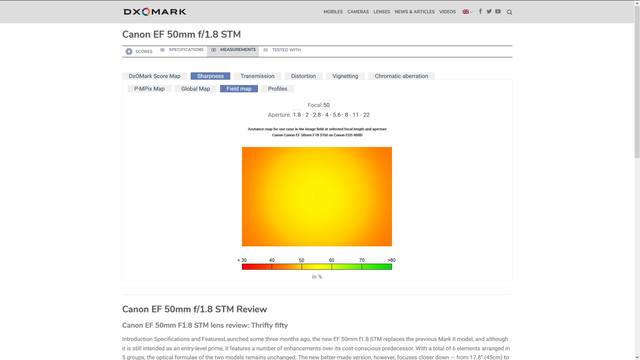

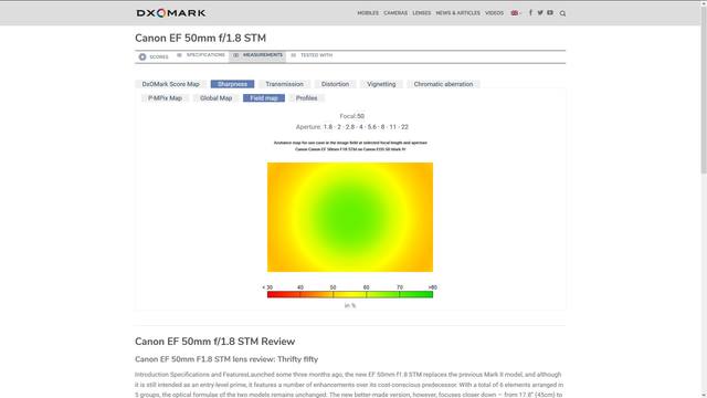

1. Если вы такой знаток ДХО, то объясните, что означают эти попугаи в %? Что такое P-MPix. И почему Старое дешевое кроп стекло 50/1,8 стм имеет параметры P-MPix = 20, а эль стекло 50mm f/1.2L USM имеет всего 19 на 5Д4? Да и вообще по большому счету они мало отличаются друг от друга, по их параметрам. Да потому, что на 8 Мп все стекла одинаково хороши! :D
2. Старые матрицы с 8 Мп шумят сильнее новых многопиксельных. Я это проверил и мне не интересны эти заявления.
Попугаи в процентах - это разрешение. Неужели так сложно понять?
50STM это не кроп стекло, и оно не старое - 2015 года. 50/1.2L 2006, если что :D .
Сравнивать нужно на одинаковых диафрагмах. А, у 50/1.8 нет 1.2? Бывает...
Отдельные пиксели 8мп матриц - шумят в разы меньше, чем с 24мп. Вы же дифракцию по пикселю меряете, вот и шум меряйте по пикселю. :laugh: Некоторые тут на форуме так и делают...
от: dima_nn
Разрешение объективов измеряют не по 8мп ресайзам, а по максимальному разрешению матрицы. Не нужно выдумывать.
100/2 на открытой на 8мп 20Д
100/2 на открытой на 24мп 760Д
Как все просто: выдумал про 8мп, поверил, несешь на форуме...
То же самое и с дифракцией. Увидел калькулятор дифракции основанный на размере пикселя, ничего не понял, притянул его к разрешению всего снимка, поверил - несешь на форуме. :D
100/2 на f/11 на 8мп 20Д
100/2 на f/11 на 24мп 760Д
Я так понял, все кто хотел - уже понял про разрешение, и дифракцию, а кто не хочет - тому вряд ли что то можно объяснить.
Оставайтесь при своем мнении, мне оно не интересно.
Re[Vitalge]:
от:Vitalge
Ха, ха, ха. Вот вы попали.
Что случилось в вашем примере с объективом на открытой диафрагме? Тоже дифракция? :D
24 Мп он смог разрешить, а 8 Мп ему оказалось не под силу.
Тогда и на закрытых здесь тоже не дифракция, а что то другое. Думаю это объяснить вам уже не под силу.
П.С. Подкину аналогичный пример, но более ярче выраженный с другим объективом.

Re[dima_nn]:
от:dima_nn
Вы не понимаете что такое разрешение, и как его измеряют.
Лучше, сначала разобраться, прежде чем умничать на форуме.
Так и быть, дам жирный намек.
Первый попавшийся 60/2.8 Macro, тест Фотозоны:
на 8мп 20D, на открытой - 1,982 линий.
На 15мп 50D, на открытой - 2532 линий.
Что же, макрик: на 15мп "смог разрешить матрицу", а на 8мп - сдулся? :laugh:
И еще, посмотрите внимательно на разрешение на дифракционной диафрагме f/16 - почему с 15мп разрешение выше, чем с 8мп?

Re[Vitalge]:
от: Vitalge
Неуводите вопрос в сторону. Количество линий напрямую зависит от количества пикселов.
Вас спросили о какой детализации идет речь у ДХО. Вы так и не ответили почему детализация стекла на открытой у 8 Мп упала по сравнению с многопиксельной матрицей? Так это характеристика стекла, или матрицы? Так получается, что ДХО нам сообщил, что на 8 Мп матрицах все стекла полный шлак, заканчивая всеми эльками. И тогда зачем вообще все эти картинки и сравнения про дифракцию которые вы тут нам показывали от ДХО? Вы хоть на один вопрос ответьте!
Re[dima_nn]:
от:dima_nn
Задайте эти вопросы ещё хоть 100 раз, ответ не изменится.
Не вижу смысла отвечать вам.
