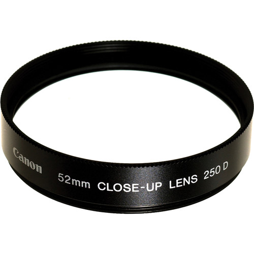

Canon EOS M50/M50 Mk II
Всего 3558 сообщ. | Показаны 1161 - 1180
Re[Vitalge]:
от: Vitalge
Если 60/2.8 хорошо так б/у - то там может быть аф ушатанный - шаг слишком большой, из за этого не всегда точно.
Ну-у-у-у... Году в 2008, наверное, я его новым брал )))
Но ни на 50д, ни на 100д/70д никаких проблем с ним не было и нет вообще.
Интересно, а у него м.б. своя прошивка? И она типа старая?
от: Vitalge
Лучше ставить маленький квадрат фокусировки
Так и ставлю.
Re[Vitalge]:
Итак, ремонт по гар. из-за отказов при температуре чуть выше 0 (Err70) закончен фирм.сервис-центром Canon. Подробностей в Акте нет - но видимо заменили основ.плату, заодно обновили прошивку до 1.03.
Для реальной приемки с таким дефектом в гар.ремонт нужно: фото (и желательно +видео) самого аппарата с ошибкой Err70 на экранчике. Всё это отсылается после приемки в ремонт на их эл.почту (в приемной справке есть) с условиями съёмки - иначе получите через несколько дней отказ в ремонте как для исправного аппарата. Основные платы не держат на складе даже в Москве - так что ремонт длился около 3 нед. Пришло в конце СМС о том, что аппарат готов.
Пока удалось проверить аппарат только при +7...+8С в Москве.
Re[Vitalge]:
Свой M 50 отправил через ремонтный сервис торговой сети...тоже ошибка ERR70 при температурах +3...+5...обещают в течении 45 суток устранить...
Re[FotoRus]:
А, т.е. они-таки признали, что это именно косяк и подлежит ремонту.
Вообще говоря, респект Кэнону - могли бы и упереться, потребовав справку из Гидрометцентра о том, что данная Т была именно в данное время в данном месте.
Во всяком случае, формально имеют полное право.
Я тут попробовал поснимать при минусе - небольшом, правда, не ниже -8, зато приморье, с ветром и высокой влажностью.
Батарейку, ессно, пришлось в кармане запасную держать, но никаких ерроров не случилось, хотя через пару часов начал заметно подтормаживать дисплей.
от: Полесов
Тада ... обновить прошивку
Обновил, да.
В итоге АФ по точке стал реально точнее, экспоглюки с каноническими стёклами вообще почти исчезли, зато теперь коробка не всегда видит мою палеозойскую токину 35/2,8 ))), которую все мои зеркалки видят без проблем.
Re[YURY6521]:
Снимал EOS M при -15°, М50 при -18°. Не было никаких проблем.
Вот фото при -10°
М50 + 18-150, HDR худож.фильтры
HDR худож.ярко
HDR худож.масло
HDR худож.ярко
Re[Vitalge]:
Пришел мой М 50 с гарантийного ремонта (ошибка ERR70 при температурах +3...+5)...в акте- замена основной платы...фото,видео фиксации сервисники не требовали(о проблеме знают)...так что починили быстро и оперативно...
Re[YURY6521]:
Re[Vitalge]:
ef-m 55-200 на 156мм + Canon Close-up 250D
ББ камерный, авто.
Re[Vitalge]:
от: Vitalge
ef-m 55-200 на 156мм + Canon Close-up 250D
ББ камерный, авто.
простите, а что означает "+ Canon Close-up 250D" :?:
Re[Полесов]:
Макролинза, накручивается на объектив как фильтр.
Re[Vitalge]:
Чего только не придумают!
:D
Re[Vitalge]:
от: Vitalge
Макролинза, накручивается на объектив как фильтр.
Это вместо проставыша? И как, ХА не размывает?
Re[dima_nn]:
Гораздо лучший результат даёт насадка Raynox DCR-250. Советую если что...
Re[konstantin0007]:
от: konstantin0007
Гораздо лучший результат даёт насадка Raynox DCR-250...
Все пропорционально цене :)
Насколько знаю, на большие диаметры эта насадка плохо подходит. То ли нет переходников, то ли сама она небольшого диаметра.
Re[dima_nn]:
от: dima_nn
Это вместо проставыша? И как, ХА не размывает?
Кольца снижают светосилу, да и не оперативно.
Ну, я вот ничего не обрезал и ХА не убирал на примере выше.
Re[konstantin0007]:
от: konstantin0007
Гораздо лучший результат даёт насадка Raynox DCR-250. Советую если что...
Чем лучше? бОльший масштаб?
Я перед покупкой выбирал между этим Райноксом и Кэнон 250 D, цена была одинаковая.
У Райнокс сильная виньетка до 100мм, как я понял. Стекляха маленькая.
Re[Vitalge]:
Пустые гостиницы, пустые пляжи...
11-22, на 22мм. f/5.6, 1/6
Re[Vitalge]:
Подскажите пожалуйста, что за баг?
Когда делаю снимок на закрытой диафрагме, на экране задник размыт как на полностью открытой.
Сам же снимок получается с большой глубиной резкости.
Re[Vitalge]:
кто то пользовался сабжем с переходником на ФФ с линзой 100мм 2.8 макро?
по идее там будет заметно большая грип в сравнении с фф и 160мм.
