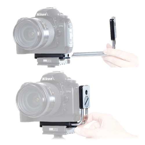

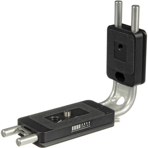

Canon EOS 5D Mark III
Всего 58203 сообщ. | Показаны 9161 - 9180
Re[OlAf]:
Вид из нашего окошка балкона... :) Tossa de Mar
Направо...
И налево...
5D3 + EF24-70f2.8L + B+W CPL
(только LR экспорт и ресайз).
И сразу в обе стороны, фишай все покрывает... :) HDR внутрикамерный.
Re[OlAf]:
5D3 + EF24-70f2.8L + B+W CPL
(только LR экспорт и ресайз).
Re[OlAf]:
Ну и последняя на сегодня...
5D3 + EF24-70f2.8L, HDR внутрикамерный...
(только LR экспорт и ресайз).
Re[SCAT]:
от: SCAT
5D3 + EF14f2.8L II, ISO 6400, f2.8, 1/30
(только LR экспорт и ресайз).
Внутрикамерный HDR
Зашибись! С каким шагом брекетинг?
Re[zimfoto]:
от: zimfoto
Зашибись! С каким шагом брекетинг?
Стоит "авто", стало быть камера сама там чего то думает и выбирает :)
Я пробовал разный шаг, в принципе иногда полезно самому подбирать, когда время есть... Пока авто справляется.
Re[SCAT]:
от:SCAT
Ну и последняя на сегодня...
5D3 + EF24-70f2.8L, HDR внутрикамерный...
(только LR экспорт и ресайз).
ISO, TV,AV сколько ?? на данном фото, снимал со штатива ?
Re[kolyn]:
от: kolyn
ISO, TV,AV сколько ?? на данном фото, снимал со штатива ?
EXIF на месте...
f7.1, Tv 0,4s, ISO500, M снимал с подоконника, без штатива, но достаточно устойчиво положил, выровнил по электронному уровню с LiveView и задержка спуска 2 сек.
Re[Eduard Minaev]:
от: Eduard Minaev
Хорошее они сделали зуммирование. Намного удобней чем дрочка с лупой, - до 100% за "10 приемов". И привязка к точке фокусировки очень в тему. Молодцы!
+100 :!:
Re[OlAf]:
Про зуммирование поддержу
Re[SCAT]:
от: SCAT
EXIF на месте...
f7.1, Tv 0,4s, ISO500, M снимал с подоконника, без штатива, но достаточно устойчиво положил, выровнил по электронному уровню с LiveView и задержка спуска 2 сек.
А Ido в авто ставите?
Re[SCAT]:
А дневные пляжные тоже с подоконника с задержкой ?
Re[Vovan_71]:
от: Vovan_71
А дневные пляжные тоже с подоконника с задержкой ?
Ну там-то "с подоконника с задержкой" зачем? Прописано в EXIF же: 1/500. С такой выдержкой с дикого бодуна выполняя стойку на одной руке кадр снять не проблема. :)
Re[SCAT]:
от: SCAT
Вид из нашего окошка балкона... :) Tossa de Mar
Направо...
Да-а-а.. Там всё так же красиво... :roll2:
Re[Vovan_71]:
от: Vovan_71
А дневные пляжные тоже с подоконника с задержкой ?
С рук... :) Пока еще трясучка не мучает, FL135 на 1/20 легко... :)
Re[SCAT]:
от: SCAT
С рук... :) Пока еще трясучка не мучает, FL135 на 1/20 легко... :)
зачем тогда разные rrs и l-plate :D
Re[zimfoto]:
от: zimfoto
зачем тогда разные rrs и l-plate :D
Ну это другая история... Обычно я беру нормальный штатив с нормальной головой RRS и панорамными прибамбасами, а так как L-Plate в этот раз еще до меня не доехала, то я взял маленький штатив с маленькой RRS башкой.
Беда в том что маленькая голова не вращается, у меня это из головы вылетело, для панорам бесполезна. Да и хлипковат маленький штатив несмотря на карбон.
Вообщем приходится извращаться...
Ну и само собой в студии с предметкой, макро и т.д. незаменимы.
Re[SCAT]:
от: SCAT
...так как L-Plate в этот раз еще до меня не доехала...
Вот на такой случай я прикупил Arca Swiss универсальную L-плату, как раз сейчас с 5III выручает. Здесь обзорчик http://www.the-digital-picture.com/Press-Release/Arca-Swiss-L-Bracket-Press-Release.aspx
Выглядит так:
Re[SCAT]:
от:SCAT
Вид из нашего окошка ......
5D3 + EF24-70f2.8L + B+W CPL
(только LR экспорт и ресайз). HDR внутрикамерный.
Очень часто на внутрикамерном HDR возникаёт такие светлые ореолы вокруг предметов в контровом свете или просто на светлом фоне.
Re[mikio]:
от: mikio
Очень часто на внутрикамерном HDR возникаёт такие светлые ореолы вокруг предметов в контровом свете или просто на светлом фоне.
Да, ореолы основная проблема с камерным HDR, благо они не на всех сюжетах случаются...
Re[Budmaster]:
от:Budmaster
Вот на такой случай я прикупил Arca Swiss универсальную L-плату, как раз сейчас с 5III выручает. Здесь обзорчик http://www.the-digital-picture.com/Press-Release/Arca-Swiss-L-Bracket-Press-Release.aspx
Выглядит так:
Сдается мне жесткости у нее не хватит. Да и идеально подогнанная, компактная и не чему не мешающаяя площадка мне больше нравится.
