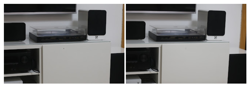

Позавчера купил камеру, нашел вроде не убитый экземпляр. Если встроенный счетчик не врет, то камера сделала всего до 85 тысяч кадров. Хотя на вид она далеко не новая, много потертостей на корпусе. Но все резинки, кнопки, колесики целы, крутятся хорошо, т.е. кроме потертостей никаких внешних признаков тяжелой жизни у камеры нет.
Еще не разобрался что к чему, поэтому рано делать какие-то выводы, объективно снимки сделанные 1DX на порядок лучше сделанных RP, по всем параметрам. Не планирую сравнивать камеры, ибо они совершенно разные.
К сожалению уже дома обнаружил очень неприятную вещь, не знаю на сколько критично, поэтому спрашиваю уважаемых форумчан.
Чуть ниже центральной точки есть пятно :( На открытых диафрагмах оно более размытое и его слабо видно, но на более закрытых это тупо черное пятно :(
В видоискателе его совсем не видно, а на снимках оно есть. Проблема не в линзе, я пробовал с двумя линзами и эффект тот же.
Вот два снимка, один с диафрагмой 2.8 и второй 8. Пятно под проигрывателем на белой дверце. Какие могут быть причины?

от: abrashka
В видоискателе его совсем не видно, а на снимках оно естьКакие могут быть причины?
пыль на матрице ;)
Re[abrashka]:
от: abrashka
Поздравляю с покупкой. По пробегу камера скорее всего не врёт, ибо даже после замены затвора в официальном сервисе, счётчик не сбрасывается.
Точка на кадрах, это, как правильно сказали - пыль на матрице. Паника тут неуместна. Просто хорошенько дунь. В смысле, возьми грушу и дунь, соблюдая меры предосторожности, необходимые для этой процедуры. Если меры предосторожности не знаешь, то лучше попроси знакомого свадебщика или другого опытного фотографа дунуть тебе в камеру (грушей!!!).

Всем спасибо!
Пятно на самом деле оказалось пылью, сначал не смогу удалить ее грушей при снятом объективе, но в камере есть функция очистки сенсора, которая поднимает зеркало, продул таким образом и пыль исчезла.
