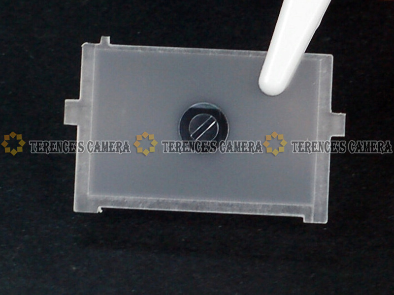

Люди, у меня вопрос..
Вот у меня потертый фокусировочный экран (спасибо одному сервис-центру
). Думаю заменить, но т.к. я пользуюсь преимущественно центральной точкой и фоткаю макро/крупный план, то вероятно есть смысл экран фокусировочный брать из разряда этого:
но есть еще второй вариант:
Разница в размере и форме "глазика", но вот опыта у меня с подобными типами фокусировочных экранов нет - кто объяснит(чисто теоретически), в чем реальная разница для меня будет в этих экранах? Не потеряю ли я простой многоточечный автофокус в результате (жена фоткает по многоточечной фокусировке..)? Нужна помощь опытных людей :)
Re[v100ev]:
Может сначала наглазник увеличивающий попробовать, типа Tenpa 1.36x? Его хоть снять можно если что, а фокусировать в макро удобнее будет. Царапины конечно еще лучше видно будет :)
