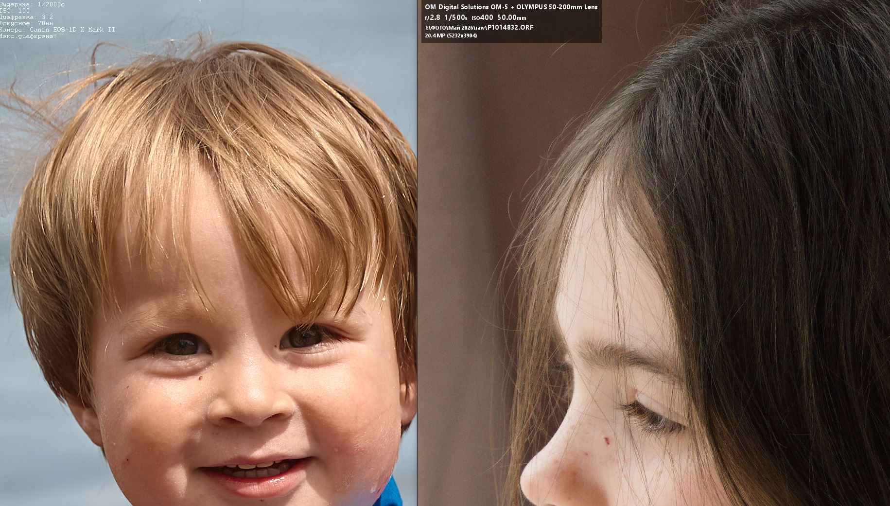

Так. Ну давайте еще раз с начала. :-)
Вопрос стоял в том, является ли сигма 100-400/5-6,3 достойной альтернативой новому ому 50-200/2.8.
1. По скорости и точности автофокусировки вопрос так и подвис в воздухе. То, что на одной и той же камере более светлый объектив при прочих равных должен фокусироваться быстрее, чем более темный, ни у кого сомнений не вызывает. Быстрее ли фокусируется более светлый объектив на микре, чем более темный на фф - неизвестно.
2. По резкости. Т.к. ни у кого из присутствующих нового 50-200 нет, решили сравнить со старым, допустив, что новый уж точно не хуже. Я предложил метод сравнения 3 дня и 8 страниц назад. Даже пример показал. На всю съемку у меня ушло минут 15. От вас за эти 3 дня ничего путного так и не удалось добиться. Картинка, с который вы предлагаете сравнить, во-первых, снята не на 200 мм, во-вторых, содержит какие-то странные артефакты, из-за которых резкие участки перемежаются с мыльными. Я не понимаю, что мешает просто во двор выйти, снять предложенную мишень с 10 м и закрыть уже вопрос?

На главный вопрос - нет конечно, не является.
п.1. не проверить. Старый 50-200 медленный по нынешним временам.
п.2. все предельно ясно, для меня вопрос закрыт. старый 50-200 выбивает сенсор om5 на открытой. Нечего проверять. Ну хотите лебедя с альпакой поразглядывайте в равках.
Если для вас теплый воздух - артефакт, ну что тут скажешь, значит нечасто снимаете на длинных эфр. Вам же легче было побить старичка с конвертером, у вас фора, условие простое 500-600 пикселей на лицо, так что ныть, что фокусное не-то не стоит.
Старая сигма 100-400 очевидно не лучше 24-70 2.8LII, который является чуть ли не самым резким зеркальным зумом ФФ?
Вот на тех же 20Мп против ef 24-70 2.8L II, кэнону тут даже базовое исо и прикрытая не очень помогает:
Ой, что это?
Неужели "некорректное сравнения пары картинок с интернета"?

Круз, упёртость характеризует многих владельцев фанатов ФФ вас с Иваном даже если носом ткнуть в равки, все равно не признаете, что сигма мылит и не тянет 45 мп.
Сделайте просто хотя бы резкие портреты на токину с симгой, для начала. На уровне старого 50-200.

Это не мишень, то что вы сняли. Мне это не интересно.
Я тут достаточно со старого 50-200 выложил, чтобы всем все было понятно. Кривляться и цепляться за листочек а4 незачем, практической пользы в оценке объективов это не дает совершенно. Сами же писали, мол, зачем НЕХ снимать? Портрет вы сняли, все понятно, спасибо. Иван отъехал, капитулировал заранее. Вопрос закрыт.
от: Konstantin
Это та самая сигма, к которой если прикрутить м43 байонет, сразу тянет 80 МП?
Вот как она разрешает 50 МП в сравнении с 24-70L-II
https://www.the-digital-picture.com/Reviews/ISO-12233-Sample-Crops.aspx?Lens=1120&Camera=979&Sample=0&FLI=4&API=0&LensComp=787&CameraComp=979&SampleComp=0&FLIComp=4&APIComp=1
Я не знаю, какую практическую пользу несет попиксельная резкость при съемке портретов, но это же вы решили пойти на принцип и сравнить попиксельно. Съемка мишени - самый корректный способ это сделать. Вот и сделайте.

Если у меня есть попиксельный портрет/снимок со стекла на открытой на руках, мишень меня уже не интересует с этого стекла от слова совсем.

12-40 про покрывает 12 МП
Лейка 42,5/1.2 покрывает 16
И только знаменитый 50-200 Константина покрывает 20 из 20 но по какой то причине рав ростового портрета или мишени в нужном масштабе - непосильная задача

Я несколько раз писал что сигма не тянет 45 мп, зачем Крузу об этом писать?
Дайте рав ростового портрета с вашего 50-200 и я сделаю аналогичный и вышлю рав вам.

Трындеть можно сколько угодно, но снимок есть снимок. Круз снял на фикс, результат понятен.
С вашей L-ки 24-70 см. выше. С 70-200 2.8 тоже вам напомнил несколько ранее.
