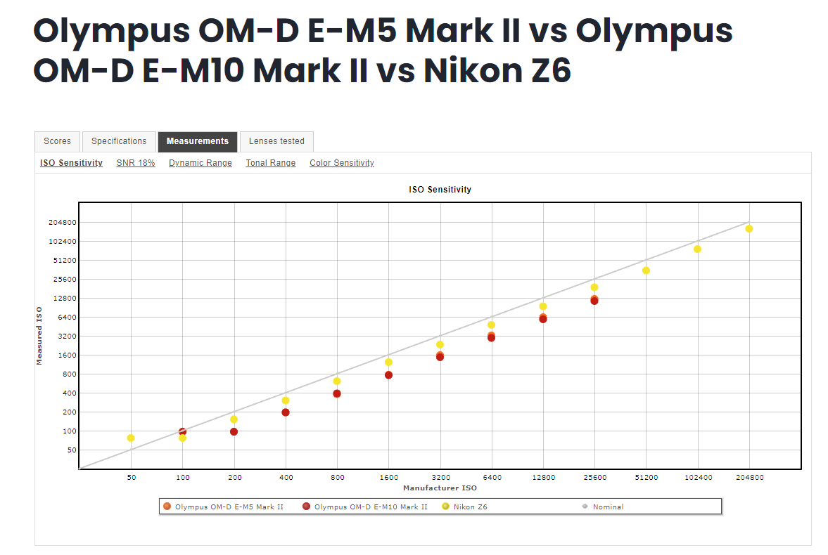

Думаю, что связано это не с "поглашением" (вероятно "поглощение" имелось в виду), а просто с разными подходами производителей к определению исо.
ДХО делает замеры для разных матриц: https://www.dxomark.com/Cameras/Compare/Side-by-side/Olympus-OM-D-E-M5-Mark-II-versus-Olympus-OM-D-E-M10-Mark-II-versus-Nikon-Z6___1006_1046_1269
Там, где по идее должно быть исо800 у никона 608, у олимпуса вообще 389. Вот вам и разница полстопа на тех же экспопараметрах.
О вот и объяснение разницы в 2/3 стопа между Оли и Сони в примере в моей теме)
